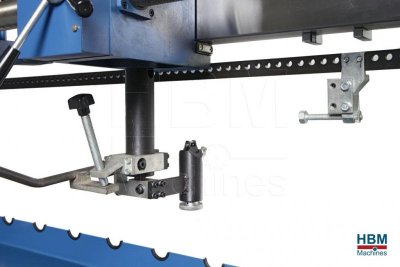

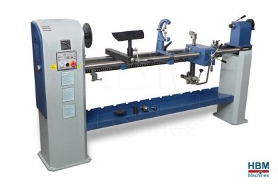

Hallo, ik wil misschien de HBM 1500 Profi Houtdraaibank aan gaan schaffen, iemand ervaring met deze bank ? Of met andere HBM draaibanken ?
Ik weet dat het uit china komt, en de kwaliteit wat minder is. Maar wat is er dan minder ? De onderdelen, of het gebruikt van deze machines.
Technische gegevens van de HBM 1500 Profi Houtdraaibank:
Afstand tussen de centers: 1500 mm.
Maximale draaidiameter: 430 mm.
Toerentallen: 500 - 1000 - 1950 - 2800 O/min.
Opname van de losse kop: Mk 2.
Slag van de pinole van de losse kop: 100 mm.
Breedte van de leunspaan: 300 mm.
Gewicht: Circa. 92 Kilogram.
Motorvermogen: 1500 Watt. ( 2 Pk. )
Verkrijgbaar in 230 of 400 Volt.
Opname draad van de hoofdspindel: M33 x 3,5.
Maximale kopieerdiameter: 90 mm.
Verpakkingsafmetingen: 2260 x 480 x 1200 mm.
Deze machine wordt standaard geleverd inclusief:
- Kopieerinrichting inclusief aanslag.
- Kopieerbeitel.
- Vaste center voor de tegenkop.
- Meedraaiende center voor de tegenkop.
- Vaste center voor de hoofd-as.
- 125 mm. Opspanplaat.
- 200 mm. Opspanplaat.
- Boorkop inclusief stift.
- Vaste bril met kogellagers.

Wat er zoal minder kan zijn:
- de kwaliteit van de kogellagers
- scherpe kantjes aan het gietijzer
- zwaar schuivende losse kop of leunspaan
Wat wil je gaan draaien? Deze draaibank is wel erg gericht op het maken van trapspijlen.
Schalen worden moeilijk, door de hoge minimum snelheid van 500 toeren.Voor ongeveer hetzelfde
geld koop je een Teknatool nova die bij 180 toeren per minuut begint.
