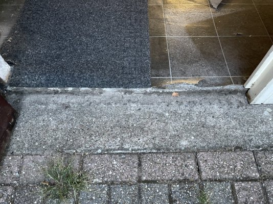

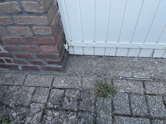

Ondertussen 2 foto’s gemaakt. Op de ene foto loopt de huidige ‘dorpel’ door onder de muur. De vloer van de garage loopt er tegen aan, mogelijk deels erover.
De huidige deuren zijn met poort scharnieren afgehangen, deze zijn al eens gebroken en een buurman heeft er ooit bussen aan gelast. De duimen zitten niet exact op één lijn en daardoor braken de scharnieren onder het gewicht vd hardhouten deur. Ik wil hier eigenlijk vanaf en er een kozijn vóór plaatsen met een fatsoenlijke dorpel voor de espagnolet en kierdichting. Er zit overigens (zolang ik weet en das lang🧐) een barst in het midden van deze dorpel/ fundering.

het lijkt gestorte beton. Is denk het minste werk om gewoon te laten zitten. Wil je hem vernieuwen, zou ik hem gedeeltelijk weg prikken, een verzinkte hoeklijn voor de deur stellen en hem opnieuw in beton gieten.

Los van de dorpel; ik zou je deuren wat inkorten, ze lijken me nu wel erg dicht op de grond en dus het vocht te zitten.
Ik heb er gisteren nog eens naar gekeken en zit ook in die richting te denken. Deels wegslijpen/pikken een hoeklijn plaatsen en eventueel een nylon/pom strook achter de hoeklijn om de sluitpot voor espagnolet in te laten. Het geheel opnieuw afgieten in beton oid. Dat is nu allemaal afgebrokkeld waar de huidige kantschuif zit.
ik wil nieuwe deuren maken omdat een deel vd schroten tot 20cm hoog (tot boven de onderste gehengen) achter de lak, rot is. Ik denk dat mede doordat de gehengen (poortscharnieren) ooit gebroken zijn geweest en er bussen aan gelast zijn, de deur nu net boven het beton zweeft waardoor de schroten en in mindere mate de constructie is gaan rotten.
