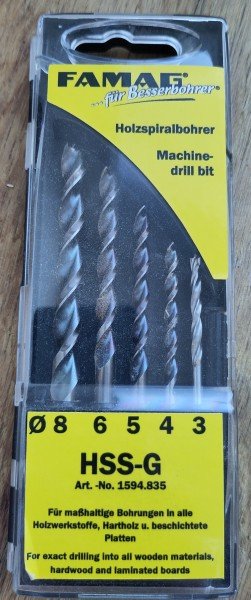

Ik heb een setje houtboren van Famag. Zijn heerlijk scherp, maar ze hebben het probleem dat ze enorm in het hout happen en zichzelf meteen vastdraaien. Hoe goed ik de boormachine ook vast houd, dit is niet tegen te houden. Vooral in harder hout. In de boorkolom hetzelfde. Hierdoor zijn ze echt slecht te gebruiken. Weet iemand de oplossing?

Bij mij idem met de houtboren van Fisch. Ik los dit op door mijn boormachine niet in boorstand, maar in schroefstand te zetten. Als ik niet meer nabewerk, draai ik eveneens de boor even achteruit in het begin, zodat het boorgat zeker niet rafelt.

… Weet iemand de oplossing?
Het toerental verlagen en de doorvoer snelheid minimaal houden.
Het “happen” van de boren ga je daarmee tegen. Als ze eenmaal gaan happen op hoog toerental en geforceerde doorvoersnelheid gaan ze hun eigen weg zoeken.
Langzaam boren, af en toe een keer terug halen en zo vermijden dat de happen niet tot een eigen weg door het hout gaan zoeken .
Waarschijnlijk hebben deze boren een verkeerde snijhoek/spoed waardoor ze zich bij hoge snelheden en toerentallen in het hout gaan vreten.
Het feit dat ze het weggeboorde materiaal niet goed kunnen lozen verergert dat probleem nog eens. Vandaar dat je af en toe de boor weer omhoog moet halen zodat het residu er uit kan vallen.

Hoger toerental voorkomt ook happen daarmee zorg je dat de vezels kort blijven en geen krul vormen.
je moet dan wel eerst de boor aanzetten en daarna pas in contact brengen met het hout
persoonlijk gebruik ik meestal metaalboren met een wat scherpere tophoek om hout te boren

Die Famag houtboren, zijn naar mijn mening zo ongeveer de best presterende houtboren die worden gemaakt.
Zelfs aan de uitgaande zijde zal het hout niet splinteren. Maar, je moet er beslist, uitsluitend, in een kolomboor mee werken en zeker niet uit de hand. Da's bloedjelink, zelfs met de kleine diameters.

De oplossing is dat je even wat tijd moet besteden om eraan te wennen.
Zie het als een decoupeerzaag, waar je na wat oefenen wel een haakse snede krijgt.
Dat je die boren alleen in een kolomboor kan gebruiken is natuurlijk geen argument. Ik boor met een Famag boor van 60cm ook in een plank van 18mm dik in het midden waarbij ik aan de andere kant nagenoeg in het midden uitkom. Om bv een kabeltje te plaatsen. Toerental maakt ook weinig uit. Als je accu boort, gewoon stand 2 en boorstand. Of stand 4 op de dure Festool.
Gewoon wat oefenen.
En als je die lange boren niet gestuurd krijg, dan heeft Famag nog altijd die boorgeleider.
Bij jou gaat het over de gewone boren…..gewoon wat oefenen en anders de Famag vertegenwoordiger voor jouw regio ff bellen.
O ja. Je schroefmachine moet wel voldoende vermogen hebben. En volle batterij.

Hoeveel tophoek geef je dan aan die spiraalboren? iets ven een 90°? Alleen in kopshout of ook boor je er ook in langshout mee ?
ja, 90° voor hout en niet ijzerhoudende metalen. 60° voor kunststoffen, 118° voor vanalleswat en 135° voor hele harde materialen.
dan is er nog hoe je slijpt of eigenlijk waar de snijkant ligt, voor kunsstof "rond" je wat meer af zodat de boor niet hapt. Het zelfde kun je voor brons en messing doen. Je draait dan de boor iets verder door op de slijpsteen. Lastig uit te leggen in woorden.
Waarderingen: ornament en CorL

Ook in de boorkolom heb ik hetzelfde probleem. Terwijl die ook best langzaam draait.
In de accutol lijkt het beter te gaan op de schroefstand. Dat gebruik ik dan maar voortaan.
