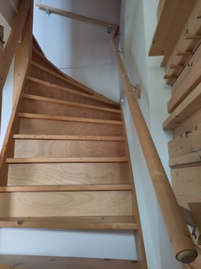

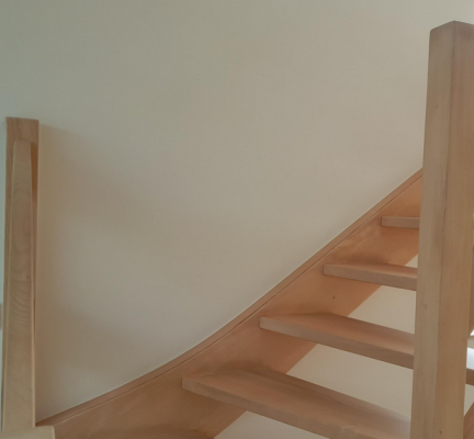

Klant heeft een onveilig gevoel, omdat er aan de muurkant geen handgreep is.
Het is een houten fluitje van een cent om daar een kant-en-klare rechte handgreep tegen te gooien.
Zou als een tang op een varken (trap) passen.
Mijn 'beroeps'eer gebiedt mij om daar een handgreep te plaatsen, die de glooiing van de wang volgt.
Uiteraard uit hetzelfde hout (beuk) + met hetzelfde profiel.
Die glooiing intrigeert mij.
Hoe pak ik dit aan ?

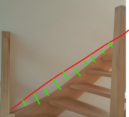

Maak een rechte lat op lengte zodat deze op het laagste punt en het hoogste punt van de wang ligt, zoals de rode lijn hieronder. Plak hier vervolgens op elke +/- 20 cm een strookje rest hout of hardboard op die precies op lengte is zodat je trapwang raakt, zoals de groene lijnen hier onder. Dit geheel is straks je mal waarmee je de curve op een ander stuk hout kunt zetten.
Waarderingen: ZotVanHout en John1969

Een lang stuk karton nemen bijvoorbeeld van een stucloper
Een schijf met een diameter van 20 cm maken. In het hart een potloodje monteren.
Het karton eerst tegen de wang van de trap plakken en de vorm ervan zo ongeveer overnemen en uitsnijden.
De op die manier verkregen ruwe mal óp de wang zetten en fixeren.
De schijf met het potloodje over de wang rollen en laten aftekenen op de ruwe mal.
Je hebt nu een nauwkeurige mal.
10.354
3.003
@thomasz
een pluim voor de beste tip !
ik was mijn hoofd aan het breken over de manier waarop ik de golving van de wang over zou kunnen brengen
met een stuk hout als afstandhouder en daarin een potlood zag ik het niet zitten, omdat ik er dan moet voor zorgen om dat hout steeds vertikaal te houden
met een schijf loopt dit op wieltjes
bedankt

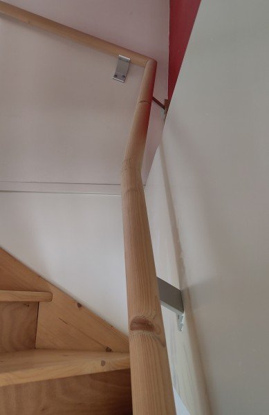

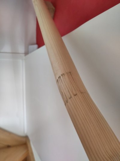

Ik heb bij mijn trap gekozen om de leuning niet gebogen te maken, maar met een knik. Dit was veel sneller te maken. Met een paar knikken krijg je ook een soort ronding. Maar helemaal met de ronding mee is wel mooier.
Succes bij jouw versie. Ben benieuwd hoe het gaat worden.

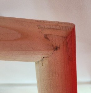

heb je die verbinding er zelf in gefreesd ?
van de handgreep aan de andere kant, heb ik nog geen foto geplaatst
sectie is rechthoekig 120x40 mm
voor de harmonie wens ik dezelfde aan de nieuwe kant
