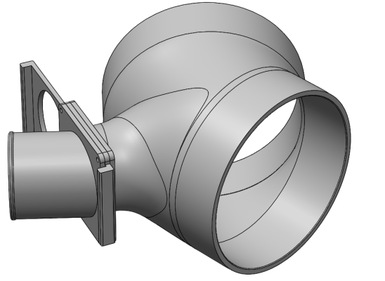

Het lijkt me dat zulke simpele verloopjes wel al veel te vinden zijn voor weinig geld.
Dat valt behoorlijk tegen kan ik je zeggen . Ducomat verkoopt de manchet voor zo'n €7 euro echter dan komen er nog transportkosten bij, iets van rond de 40 euro absurd veel ongeacht of je 1 bocht, 10 bochten, 100 aanschaft. Een verloop die een beetje lekker wilt aansluiten op de bovenafzuiging Hammer is volgens mij ook een hele "uitdaging". Felder verkoopt een verloopstuk 80/50mm echter geeft weinig info prijs of het gaat om de binnendiameter of buitendiamater?,.... Dictum geeft wat meer info prijs (binnendiameter of buitendiameter) wat zijn verloopstukken betreft alleen zie ik geen verloop met de juiste diameter

Aan de andere kant, hoe breder de slang naar de zaagkap, hoe minder airflow door de 'standaard' onder-afzuiging van de zaag. Als ik écht meer performance wil kan ik beter de 120mm slang vervangen voor een 140mm, van de afzuiging naar de zaag.
Morgen-middag gaat de printer aan! Daarna meer update :)
Nog updates? Ik ben erg geïnteresseerd in je project.

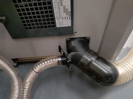

Klopt is zeker bedoelt om met een degelijk afzuiger te werken. Ervaring leert wel dat mensen zich niet bewust zijn van het feit dat er wel efficient omgegaan moet worden met dergelijke kleinere poorten die op dit soort machines zitten. C.q. een 150 leiding afsplitsen in bijv 2 x 100 waarbij er 1 voor de standaardaansluiting gebruikt moet worden en eentje voor boven het blad. De truuk is om deze dan vervolgens zo laat mogelijk te verjongen naar 50mm om zolang mogelijk nog de zuigkracht te behouden. Nogmaals bij 1meter 50mm (flexibele) slang is de zuigkracht zo ver afgenomen dat ik me afvraag of het uberhaupt nog zin heeft.

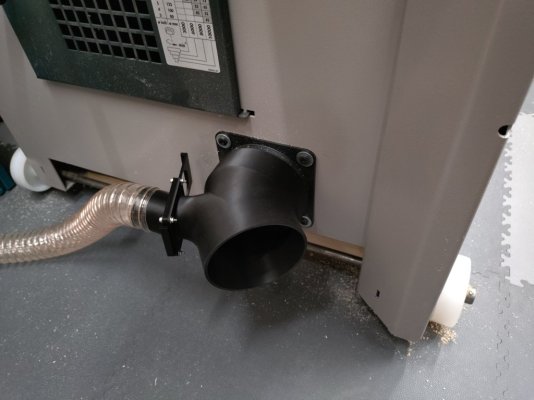

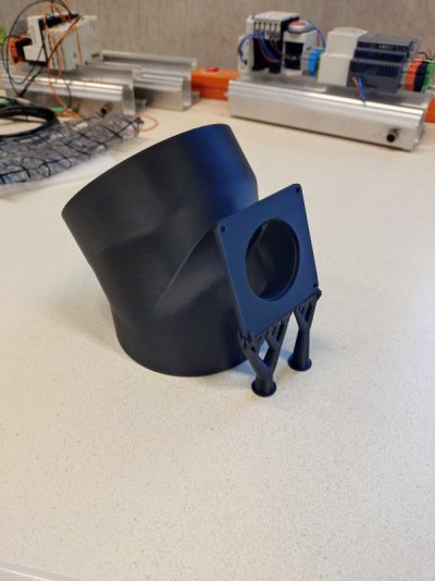

Printen was 9 uur (op hoge kwaliteit instellingen)
Materiaalkosten zo'n 5 euro.
Helaas is de printer op werk de afgelopen dagen erg druk geweest, dus de losse delen laten nog even een dagje op zich wachten.
Tijd om te investeren in een eigen printer :p ?
