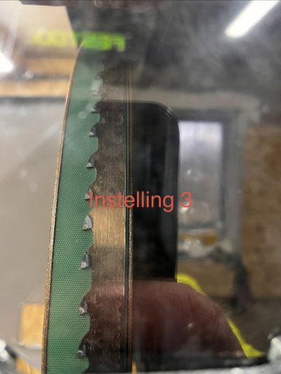

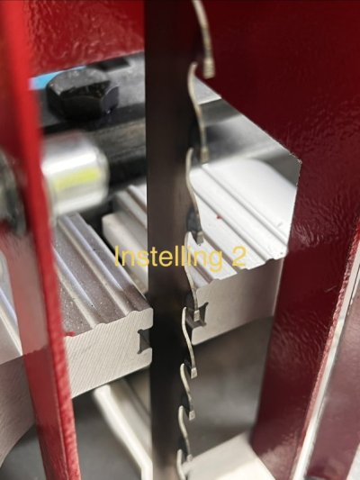

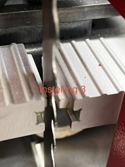

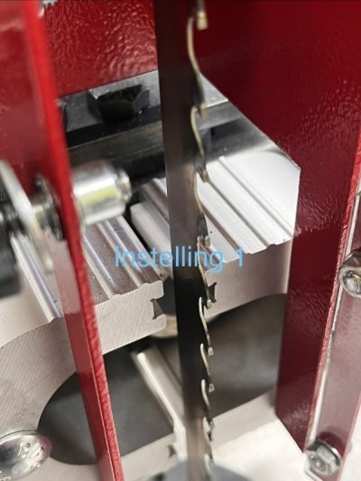

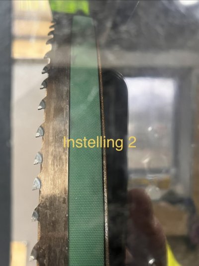

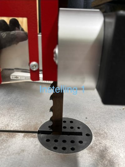

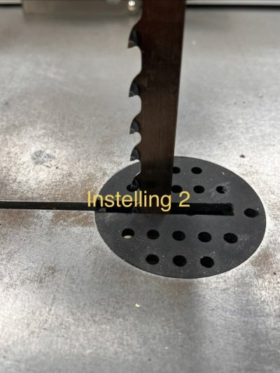

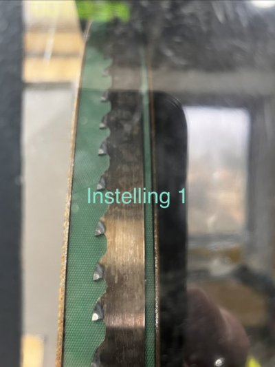

Hoe stel ik mijn zaagband correct af.
Zojuist mijn nieuwe Hammer N4400 geïnstalleerd met de X-life 2 maar ik krijg de zaagband niet correct afgesteld.
Bij instelling 1, volgens mij de juiste komt de X- life niet tot bij de zaagband.
Bij instelling 2 ook niet en bij de laatste heb ik de zaagband tot op de uiterste stand op de bovenrol afgesteld. Nu komt de X-life een klein beetje naast de zaagband. Maar deze kan dan ook niet verder naar voren.
Wat doe ik niet goed!
Groeten Arnout.
    55,2 KB · Weergaven: 65
    74,8 KB · Weergaven: 50
    59,1 KB · Weergaven: 49
    65,2 KB · Weergaven: 48
    86,1 KB · Weergaven: 45
    65 KB · Weergaven: 47
    74,9 KB · Weergaven: 47
    73,1 KB · Weergaven: 45

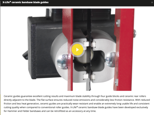

Bedankt voor je reactie, als ik de foto’s bekijk van de keramische geleiding op de site van de Felder group, dan is deze juist gemonteerd. ( mijn zaag met X-life af fabriek geleverd. )

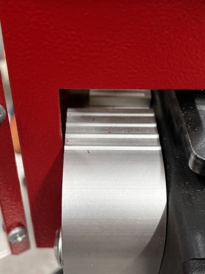

Het vreemde is dat de Alu delen van de X-Life al tegen de rode zaagbescherming aankomen. En daardoor dan ook niet verder naar voren kunnen.

Het zaaglint zit niet op de juiste plaats. De rubber band om het wiel is iets bol en het midden van het lint moet iets voor het midden van het wiel zitten. Bij instelling 1 en 3 ligt het lint te ver naar achter en bij 2 te ver naar voor. Het zaaglint ligt er bij mijn Hammer N3800 zo op:
Zet eerst alle geleiders naar achter en leg het lint er dan goed op. Zet het dan op spanning en draai de wielen om te zien of het lint goed op het wiel blijft. Pas de tracking aan als dat niet zo is. Zet de geleiders er pas op als de tracking goed is. Ik test de tracking vervolgens door de aan-knop in te drukken en daarna direct de uit-knop. Het wiel draait dan een aantal rondjes, waarmee ik de tracking nog eens check.
Mocht je een breder zaaglint hebben, dan kun je deze eerste proberen. Het bredere zaaglint is iets meer vergevingsgezind qua instelling.
De zetting van de tanden van jouw zaaglint kan beschadigd zijn door instelling 3. De spanning op het zaaglint drukt de tanden in het wiel, waardoor ze aan die kant minder uitsteken. Dat kan er toe leiden dat er drift komt. Helaas is dat bij een van mijn zaaglinten ook gebeurd.

Bedankt voor je reactie, om schade te voorkomen heb ik er nog niet mee gezaagd, wilde eerst zeker weten of de band wel juist geplaatst is.
Zoals de zaagband/ lint bij jou geplaatst is, komt het dichtste overeen met instelling 1 bij mij. In mijn geval zal die dan nog iets naar voren bijgesteld moeten worden, echter de x-life geleiders zijn dan nog te ver weg om te kunnen geleiden. Het aluminium blok ligt dan al tegen het rode gedeelte van de zaag aan.
Ik zal jou aanbeveling uitproberen, heb ook nog een 20 mm blad..

Wanneer we bij afbeelding 1 kijken is het zaaglint correct gepositioneerd, maar komen de aluminium blokjes nog niet eens in de buurt van de zaagband.
dus omdraaien heeft dan ook geen zin.

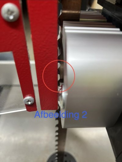

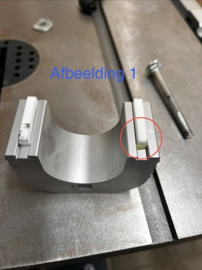

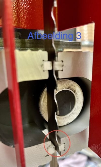

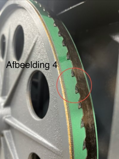

Allen bedankt voor jullie reacties, na wat puzzelen ben ik tot de volgende uitkomst gekomen.
Het keramische gedeelte kan niet verschoven worden in de blokjes, wel kunnen de blokjes omgedraaid worden. Dit was uiteindelijk de oplossing!!!
Afbeelding 1, de X-life Alu blokjes
Afbeelding 2, nu is er genoeg ruimte over.
Afbeelding 3, het keramische gedeelte kan nu correct afgesteld worden.
Afbeelding 4, de 16mm zaagband heeft ( volgens mij) de juiste positionering.
