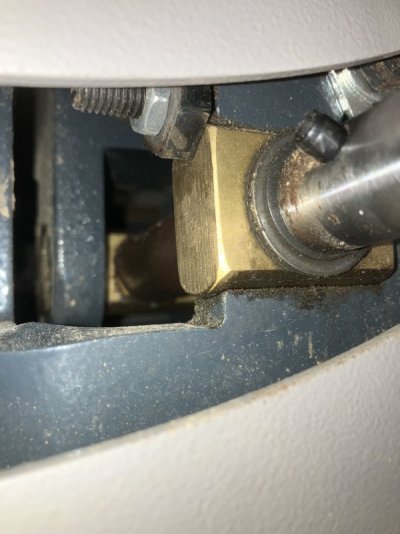

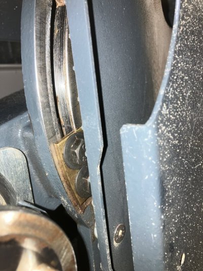

Ik heb gisteren de hoogte verstelling van mijn machine los gehaald. De geleiding van het spouwmes zat ook vast. Die heb ik nog niet helemaal los want er zit één schroef van de beschermkap over de riem heel onbereikbaar. Ik heb de geleiders met remreiniger schoongemaakt.

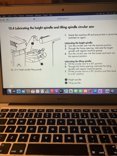

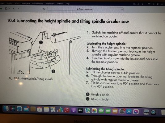

Beste houtbewerkers, bij deze wil ik ieder bedanken, die mij van advies hebben voorzien, de tips zijn opgevolgd, en uitgevoerd💪. De spindel heb ik nogmaals onder handen genomen, echter nu met een nylon borstel met verlengd handvat, iedere keer de spindel een half slag gegeven, waardoor er een nieuw gedeelte bloot kwam te liggen, om hem daarna intensief schoon te borstelen. Tussentijds met de hoge luchtdruk compressie, de spindel schoon geblazen. Heeft me een klein uurtje geduurd, maar uiteindelijk werd de spindel er toch nog schoner op. Dacht dat hij schoon was maar het bleek nog beter te kunnen🫣. Rinus ben benieuwd hoe jouw gladde slang er uitziet van je zaagtafel, heb je een fotootje?? Er zaten een paar lekjes in de slang welke ik heb dicht geplakt met tape. Ik ga het eventjes aanzien mocht de slang toch nog problemen geven dan ga ik deze vervangen voor iets degelijks. Het opdraaien van het zaagblad gaat nu beter dan ooit,.... wat een verademing zeg!!!
