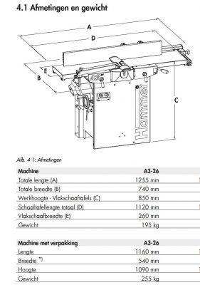

@Thinker55 heb een vraagje:
Ben nog steeds aan het denken /overwegen welles /nietes etc maar heb een vraagje verpakt is de a3 26 540 mm breed en geinstalleerd 740 mm breed dus kennelijk wordt er iets aangebouwd wat het geheel 200 mm breder maakt maar eeeuuhhh...... wat is dat dan ?
Tinker55
30 okt 2013
202
Hardenberg
Misschien dat ie bij het gebruik warm wordt en 20 cm uitzet ;););););) ?
(iets) serieuzer:
hij is - minimaal - 54 cm breed; dat is in het geval dat je de geleider helemaal naar je toe hebt getrokken (minimale vlak breedte) en GEEN messenbescherming gebruikt.
In de praktijk heb je dus gewoon meer ruimte nodig, zowel voor (bescherming) als achter (geleider).
Hoop dat dit helpt?
A
Ik heb nog eens in het instructieboek gekeken en denk dat het verschil van 20 cm bedoeld is om ruimte te hebben de bladen op te klappen met de schaafgeleider, die is ongeveer zoveel ruimte nodig; zoals je al zegt: extra ruimte voor de geleider in beide gevallen.
