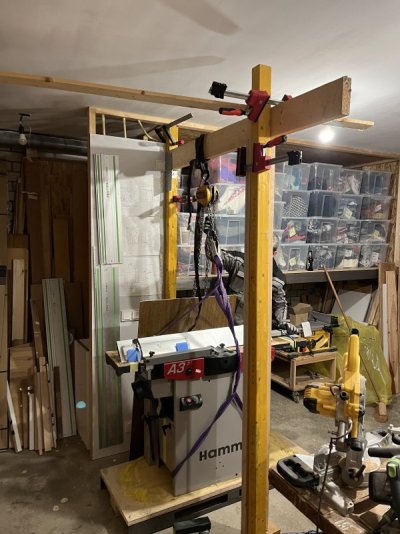

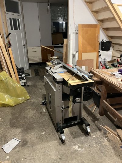

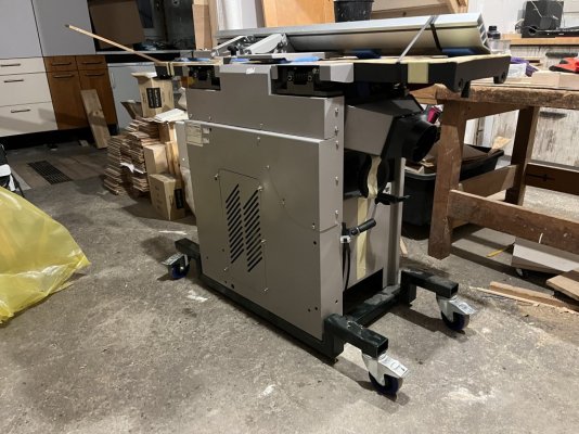

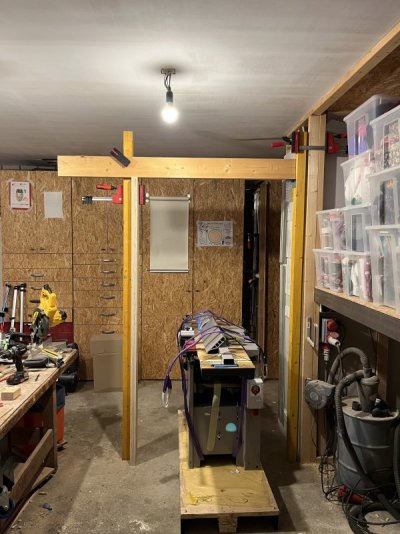

Uiteindelijk viel het heel erg mee. Een lier/takel, twee hefbanden en een geïmproviseerd portaal.
Kind kan de was doen, maar vooraf en tijdens heb ik me er wel druk om gemaakt.

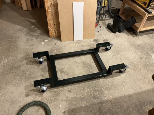

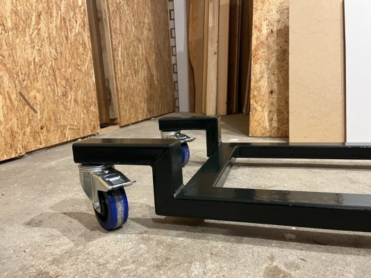

Een vriend heeft het onderstel gelast. Dat werkt prima. Geïnspireerd op onderstel @Athanor en Klusrob.
@klusrob Rob, jouw rondleiding twee jaar geleden (en alle warme aanbevelingen op het forum van andere leden) hebben me een hoop geld gekost. 😊
Dank allemaal Voor de hef, til en portaal tips!

Ik moest 2x kijken... De eerste keer dacht ik even dat je op de klemkracht van de Bessey vertrouwde om de balk in de lucht te houden 😂
antwerpenpjvan
9 jan 2017
234
111
Nijmegen
Maar goed dat je twee keer keek :LOL:
zonder gekheid, ik vond dit al een zeer summier ontwerp. Normaal maak ik ze overdreven degelijk. Maar het gaf geen krimp, dus prima.
