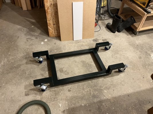

Iemand enig idee hoe ik straks mijn nieuwe vvd op mijn onderstel kan heffen?
Vorige heb ik met veel inspanning (en zonder gietijzeren tafels) op een plank op wielen gehesen. Dat wil ik niet nog eens.
De vvd wordt op 1 of twee houten pallets geleverd en moet daarna op het stalen onderstel geplaatst worden. Een onderstel geïnspireerd op het onderstel van @Athanor en @klusrob trouwens! Waarvoor dank.

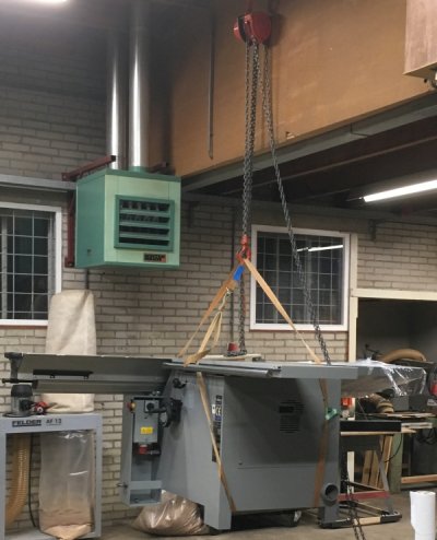

Koop een kettingtakel en hang ergens aan het plafond. Ook in de toekomst, zo ontzettend handig om te hebben.
Als voorbeeld zoiets.
Ik gebruik een 35mm spanband om de machines aan de (onderste) haak te hangen.

Hoe houd jij de machine stabiel in de spanbanden? Ik ben bang dat ie kanteld of zo.
Ik kan de takel nergens aan vast maken. gestucked plafond. Moet ik een hulpconstructie maken… en stabiel maken.

Hoe houd jij de machine stabiel in de spanbanden? Ik ben bang dat ie kantelt of zo.
Eerst een beetje optillen, spanbanden misschien wat verschuiven en daarna optillen. Er hangt zo'n gewicht in, dat verschuiven eigenlijk (na het even aanpassen van de spanbanden) eigenlijk nooit gebeurt.

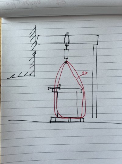

Een stabiele poort bouwen lijkt mij ook de beste oplossing wil je het alleen doen ,
Het snelste is met genoeg mensen ding op tillen en de kar er onder schuiven,

Ik had twee banden onder de machine door (zelfde model) en dan aan beide zijdes van de tafel zodat je vier mooie hoeken krijgt. Ging perfect! Staat er geen geschikte boom in de buurt waar je een takel aan kan hangen?

Ik ga met Chevvy66 en Arend b mee en bouw een constructie. Dat gaat het meest gecontroleerd en zonder mankracht. Ik heb net hijsbalken besteld en huur een ketting takel.
En dan een mooie houten constructie bouwen. Maar eerst wachten op denkvermogen. De vvd is op voorraad maar de afzuiger is nog in bestelling.

H balk kan ook, maar aangezien dit een houtbewerkingsforum is, leek me dat het hout na gebruik als hijs balk nog een andere toepassing kan krijgen.
