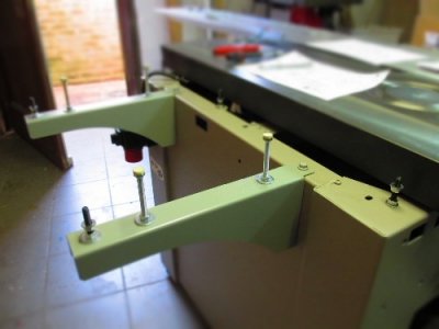

De tafelverbreding:

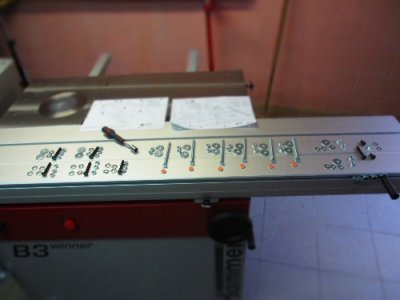

Eerst de schema’s erbij nemen en de bouten sorteren (dit zijn alle bouten voor beide tafelverbredingen

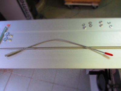

De flexibele magneet heb ik er toch moeten bijhalen
De bouten van de eerste tafelverbreding zijn ongeveer op hoogte geplaatst
