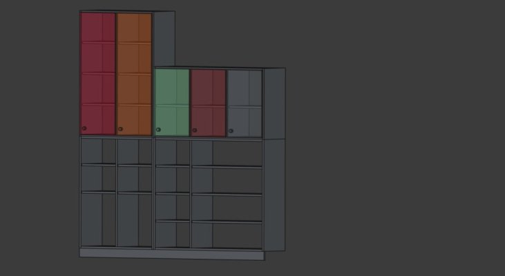

Ik heb FreeCAD geprobeerd en kwam er ook wel een eind mee. Uiteindelijk werd ik toch wel erg moe van de hoeveelheid parameters / dimensies die je moet aanpassen als je de boel veranderen wilt. De totale hoeveelheid werk viel mij tegen.
Dit heb ik er toen mee getekend:
Toen QCAD geprobeerd want in veel gevallen is het voldoende om een paar aanzichten te tekenen. Bijv. om wat naar verhoudingen te kijken. Toen bleek dat je die software met eenvoudig script kunt aansturen. Als je wat handig bent met een (Google)spreadsheet kun je die regels script op basis van je maten samenstellen. Daarna de hele boel overbrengen naar het CAD-systeem (knip-plak) en het wordt voor je getekend.
Toegegeven, je bent er even mee bezig om quotejes, komma's en punten goed te krijgen. Maar het kan. Ik heb die kennis in functies gestopt die werken op basis van de parameters. Op die manier maar één keer uitzoekwerk per functie. Nou ja, je moet er wat in thuis zijn.
Als je begint met een spreadsheet zoals hierboven omschreven, moet je werken vanuit een heel abstract beeld in je hoofd en misschien wat schetsen naast de pc of laptop. Niet iedereen zal zo willen werken. Ik vind het voordeel ervan dat je na wat wijzigingen heel gemakkelijk alles opnieuw kunt tekenen.
Je doet Ctrl-A en delete, waarna alles weg is en je plakt het schript er in. Voila, aangepaste tekening.
In zekere zin ook weer primitief want maten zie je bij mij niet in de tekening. Die staan wel in het spreadsheet. (Als je los gaat op dat script, krijg je die maten er trouwens ook wel in.)
En wat @hdv hierboven schrijft, QCAD doet het ook onder Linux (Mint of Ubuntu). Da's ook iets om te overwegen.
Vóór QCAD probeerde ik nog LibreCAD maar juist dat script kon ik daarin niet goed aan de praat krijgen. (Het ging in werkelijkheid dus iets anders dan ik boven beschreef maar dat doet er niet toe.)
Overigens ben ik liefhebber van AutoCAD vanwege AutoLISP, de programmeertaal die erbij zit. Ik kan AutoCAD niet meer gebruiken dus valt dat af.
