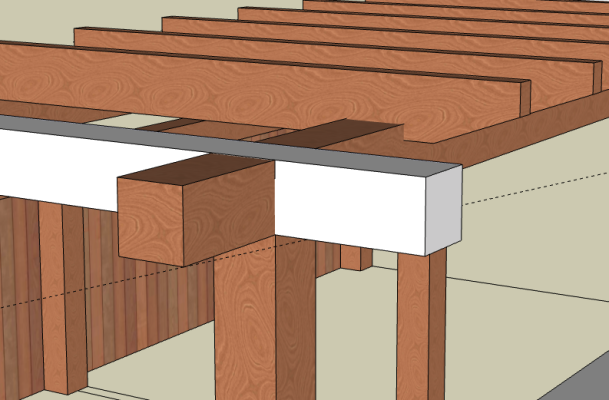

Dag allen,
Ik lees op het forum veel over de nadelen van halfhoutsverbindingen. Maar ik ben geen vakman en het is wel een goed te realiserende verbinding.
Nu zie ik wel eens dat ze 2 massieve ringbalken halfhouts verbinden met overstek. Dat vind ik persoonlijk erg mooi.
Is dat OK om te doen als er gewoon een EPDM dak op komt?
De onderste lip van de halfhoutsverbinding is dan de dragende.
Zie foto zoals ik de verbinding het liefst zou willen maken.
Schoren zijn volgens mij wel nodig. Het gaat om een overspan van 3,3m. Balken zijn 20x20 eiken.
Alle tips zijn welkom! :D

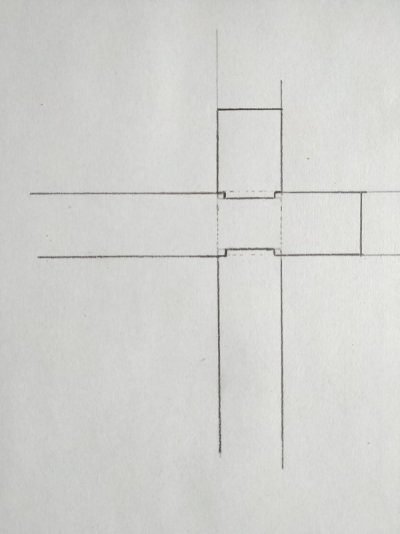

Een gewone halfhoutsverbinding is vast sterk zat met dat formaat hout en alleen EPDM erop. Dat kun je gerust doen lijkt me.
Een nettere oplossing is om bij de halfhoutsverbinding elke balk nog een paar centimeter te laten doorlopen op de staander. Wel een ambitieuzere verbinding om te maken en in het werk netjes passend te krijgen natuurlijk, maar geeft meer stevigheid en meer draagkracht. Ik heb hem even snel in bovenaanzicht voor je getekend.
