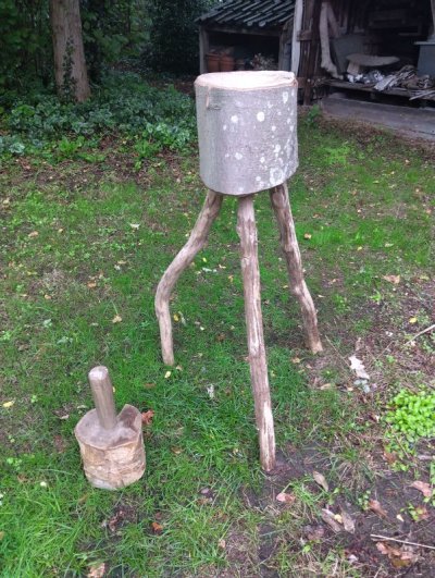

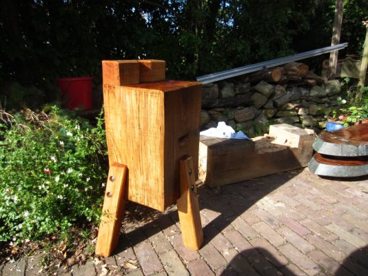

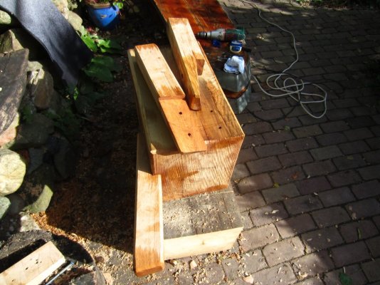

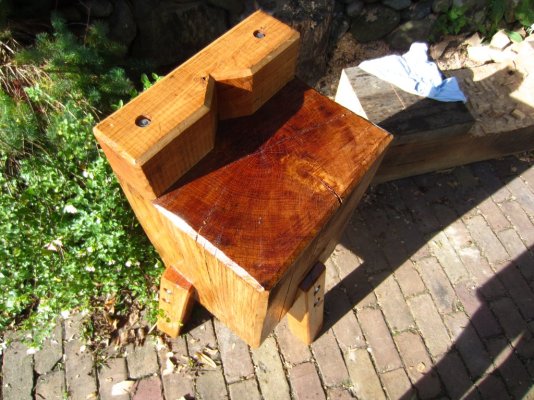

Een hakblok op drie poten is zeker stabiel, en stevig zat ook
Dit is die van mij, beuken blok met robinia takken als poten.

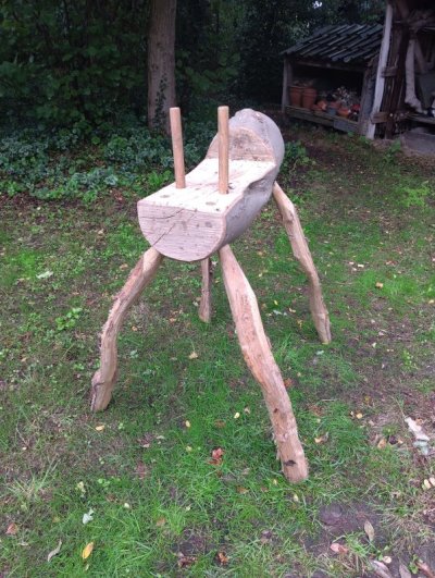

M'n "knelkever" is een combi van hakblok en klemtafel, handig om kommen te klemmen,
zeker bij het uithollen.
Deze heef wel vier poten.
Als je het bed verlengt en er een haak indraait volgens mij ook heel bruikbaar met een paalmes.
