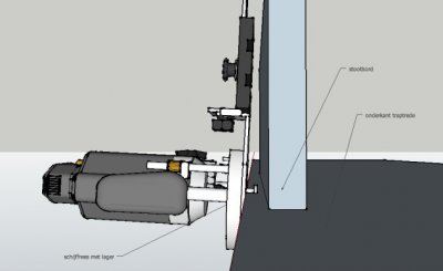

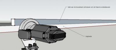

Dit een optie?
Tijdelijk aan de bovenkant een balk op de traptrede schroeven zodat de bovenfrees voldoende steun heeft.
Met een schijffrees gleuven maken, eventueel in meerdere freesgangen. Maak gebruik van een schijffrees met lager.
