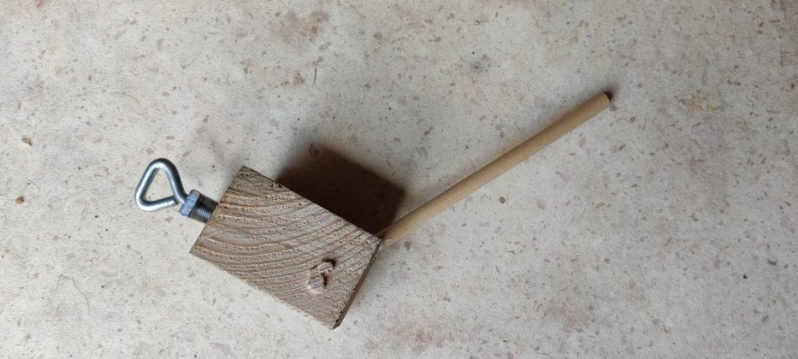

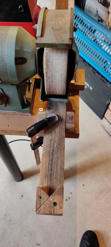

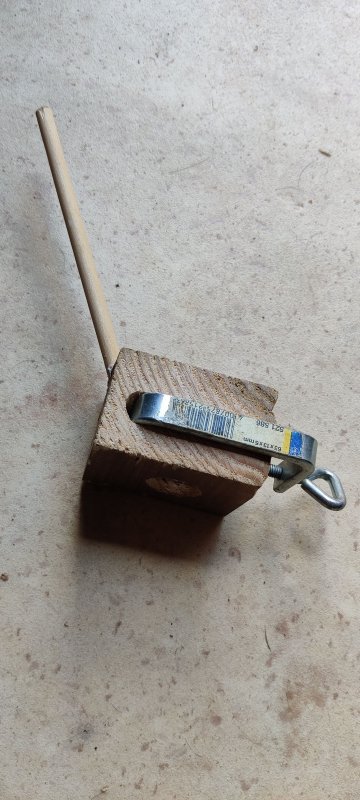

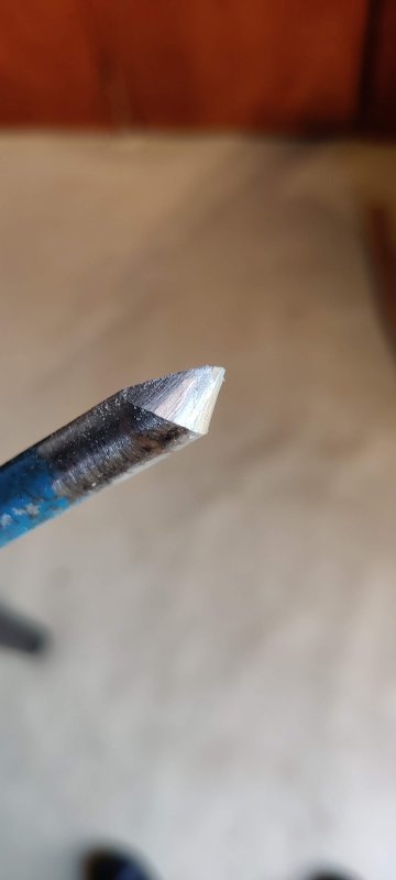

Na het advies en even op youtube te hebben gekeken heb ik jigs gemaakt. Gelukkig heb ik een oude detail guts waar ik mee kan experimenteren.
We noemen deze maar even het prototype, ik heb wel wat ideeën om de jigs te verbeteren.
Ik ben niet zo bezorgd met de hoek van de guts, dat komt later wel, eerst even gevoel krijgen voor het slijpen.

Ziet er goed uit! De vaardigheid die je verworven hebt en nog verder ontwikkelen zal , daar zal je leven lang veel genoegen aan beleven.
Zelf draai ik veel droog hout en na het slijpen ik de gereedschappen af.
