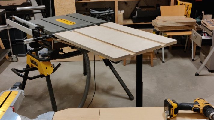

kan tot ongeveer 38 cm breed ermee zagen, het blijft wel gewoon stabiel liggen gezien mijn runners een beetje klemmen.
Met twee rollers kom je een heel eind, maar heb nu wel een uitvoer tafel gemaakt, dat werkt comfortabeler :)

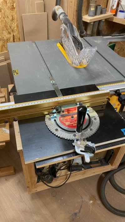

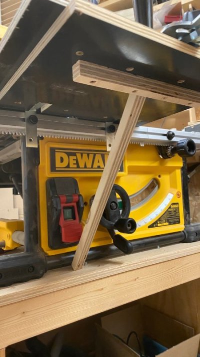

Mij is niet duidelijk of
1 - er een punt afgezaagd moet worden in de breedte van 35 cm ( onder een hoek van 45 graden), of
2 - dat de dikte van 3cm in verstek moet worden gezaagd.
In geval 2 kan je de dwarsgeleider misschien achterstevoren gebruiken, dus dat je met de plank tegen de dwarsgeleider duwt.
Ik heb ook een invoer tafel gebouwd voor mijn dewalt 7492, redelijk eenvoudig maar werkt heerlijk. Om de bevestiging op de tafel te maken heb ik reserve onderdelen besteld bij kruis. De rail (N528992) waarmee de langsgeleider loopt en wat schroeven voor op die rail.
De langsgeleider aan de kant en de extra rail erop doen vanaf links.
Hierdoor maak je een solide verbinding met de zaagtafel zonder de tafel te veranderen. Het schuine stokje is al 2 jaar tijdelijk. :)
Zie de foto's voor de constructie.
