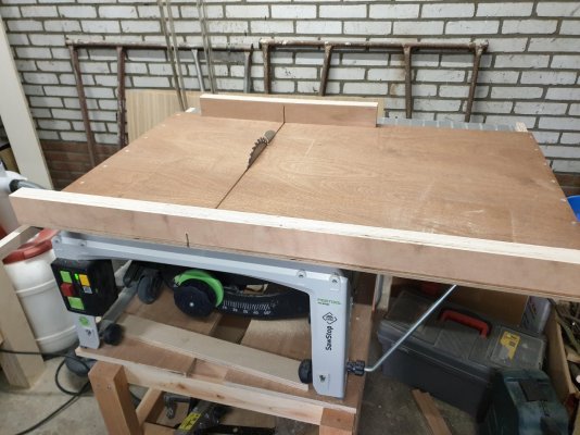

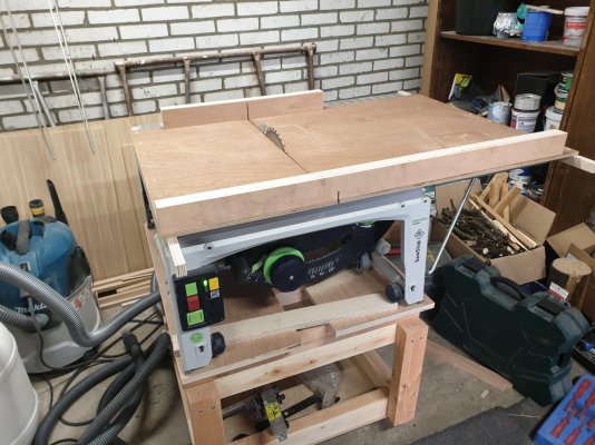

Omdat de TKS-80 zaagtafel van Festool geen mitre-slots heeft en omdat de bijgeleverde afkort aanslag niet handig werkt heb ik zelf maar een uit de kluiten gewassen zaagslede bij gemaakt. Deze glijdt over de buitenste rand van de zaagtafel waar normaal gesproken de afkort aanslag over glijdt. Door de grote afmeting is het mogelijk om panelen tot zo'n 58cm haaks te zagen. Het opbergen wanneer je hem niet nodig hebt is een dingetje, maar ik heb er al veel gebruik van gemaakt.

tip, als het gewicht te zwaar is om eenvoudig weg te bergen kan je de plaat uitboren met gaten van bv 35mm. Functionaliteit blijft identiek maar gewicht daalt drastisch...

Op zich een goed plan, alleen dan gaat zaagsel zich wel ophopen/opstropen. Persoonlijk zou ik dat niet doen.

De achterste "aanslag" heeft z'n functie nu eigenlijk verloren doordat je hem bijna doorgezaagd hebt. Je zou er een blokje of latje bovenop kunnen lijmen zodat het z'n sterkte weer terug krijgt.
Wordt het wel weer lastiger om hem op te bergen....🤐

Nou, als je de schuiftafel hebt kan je natuurlijk veel makkelijker een paneel haaks zagen. Ik heb die schuiftafel (nog) niet dus ik kan dat nu maak ik een haakse zaagsnede met deze slede.
Wat ik onhandig vind van de schuiftafel met de afkortgeleider is dat je nergens een maataanduiding hebt. Je kan dus niet een stop zetten op een bepaalde afstand en zo een aantal gelijke stukken zagen. Je moet eerst weer meten en zelf een stopblok fabriceren. Jammer dat een merk als Festool voor een tafel van dit bedrag daar niet aan denkt...
