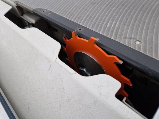

@Musicus kijk, dat scheelt de wereld. CMT heeft bijvoorbeeld een dadostack die wel met meeneempennen werkt.
Als ik het bericht van @workingwithwood goed lees, lees ik over de Hammer - waar ik zelf ook naar kijk. Die heeft standaard meeneempennen en kunnen inderdaad die groefbladen niet altijd op.

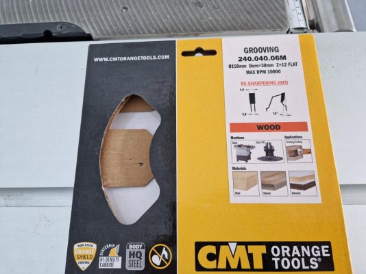

Als je hier kijkt bij CMT, zie je aan het artikelnr. dat het verkeerde plaatje bij de juiste beschrijving staat. Blijkbaar staat de 040 en de 030 in het nummer voor de breedte van de tand en dus de minimale breedte van de groef die je kunt zagen. Ik vond in de gauwigheid t/m 6 mm breedte bij CMT.
Maar die van CMT hebben geen meeneemgaten. Hun Dado Stack heeft die ook niet. Het is mij trouwens nog steeds niet duidelijk of de Dado Stack nu wel of niet mag in Nederland (Europa).
De eerder aangehaalde groefzagen van Merlier (#7 in dit topic) zijn die van Freud en in Nederland wordt ook wel Freud verkocht. Die hebben tenminste die meeneemgaten.
Iemand vertelde mij nog dat de kwaliteit van de groef bij een 'echte' groevenfrees mooier is dan bij een zaagblad. Ik kan daar niet over meepraten maar ik geloof dat wel. Ik vermoed dat de mesjes van de frees ook aan de zijkant snijden. Zou het zo ongeveer zitten?

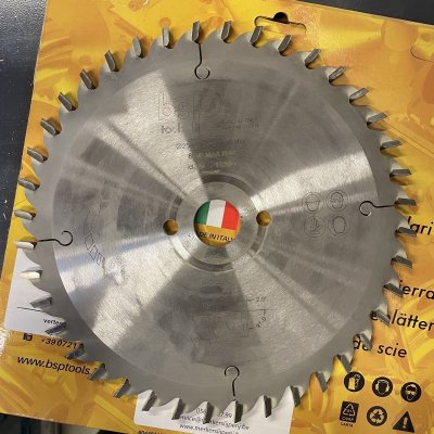

de groefzagen van Merlier zijn niet van Freud (hun huismerk) maar van BSP-tools.
ben zelfs niet zeker dat het een standaard BSP-product is dat je ook elders vindt. best mogelijk dat Merlier ze op hun specs laat maken.

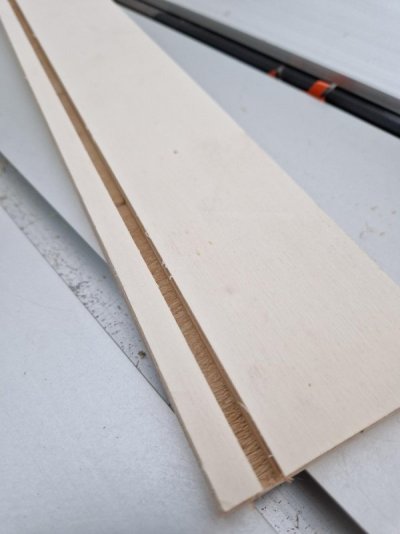

ik gebruik ze quasi alleen voor groeven voor 8mm ruggen in kastkorpussen van gemelamineerde spaanplaat en dat gaat prima.
bij ”achteruit” zagen geen uitbraak omdat de tand dan in het materiaal snijdt ipv de melamine van de plaat te rukken. uiteraard opletten als je meelopend gaat zagen, maar met een rolwagen war je de plaat op kan klemmen kan er eigenlijk weinig fout gaan.
Ik kan mijn verhaal nog aanpassen maar dat doe ik niet omdat de flow in dit ticket dan moeilijk te volgen wordt. Joris heeft gelijk. Ik deed het op mijn (falende) geheugen. In #9 staat al dat ze zeker niet van Freud zijn.
