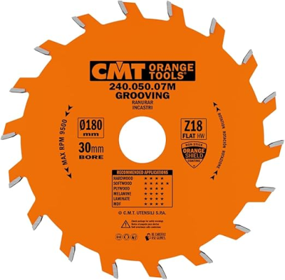

Toen ik op zoek ging in de CMT catalogus voor zaagbladen met vlakke tanden kwam ik wel deze tegen: 240.050.07 M
Een vlakke groefzaag van 180mm welke ook op de frees-spindel past én gestapeld mag worden. Enige nadeel: geen gaten voor de pinnen van de zaag as!

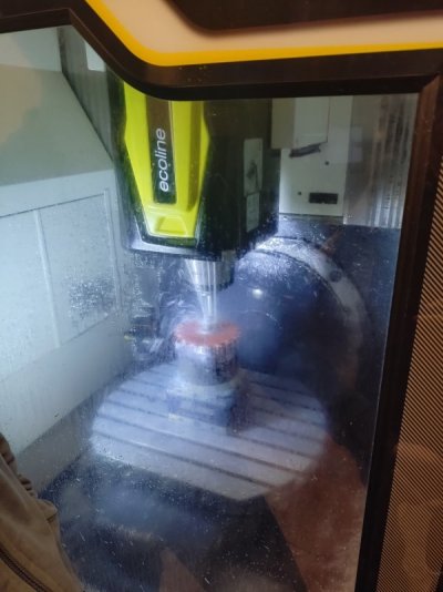

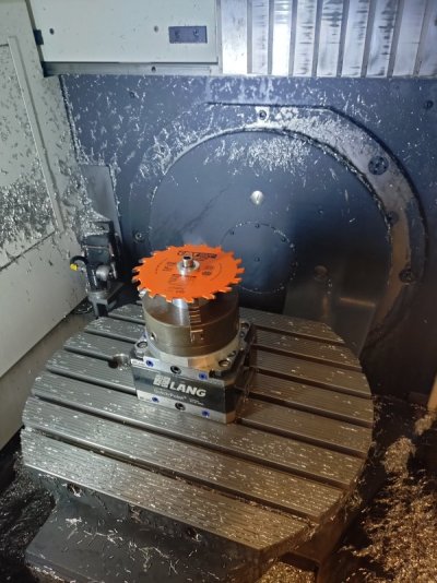

Gelukkig heb ik toegang tot mensen met kennis van CNC frezen, dus uiteindelijk ben ik bij deze oplossing gekomen:

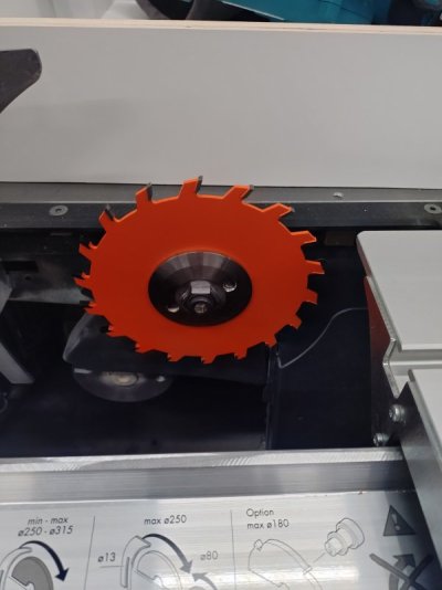

En het past mooi op de as! Misschien een leuk idee voor anderen die met hetzelfde dilemma zitten.
Er zitten 4 gaten in, in plaats van twee, zodat je meerdere bladen kan stapelen. Als je de bladen een kwartslag gedraaid opstapelt zouden de tanden precies om en om moeten vallen. Ik heb al een tweede zaagblad besteld om dit uit te proberen, binnenkort een update!
Misschien een leuk idee voor anderen met hetzelfde dilemma, al is de benodigde toegang tot een goede freesbank wel beperkend.

Boren kan natuurlijk ook, al ben ik zelf wat terughoudend met handmatig boren door een stuk staal die ik daarna 9000 keer per minuut rond ga slingeren. Frezen is dan toch een stuk nauwkeuriger.
Nu maakt met de pinnen de passing niet zo veel uit, maar de uitlijning voor 90° om en om stapelen wel.
Gewoon door een zaagblad boren is voor mij, als 'beginnend' houtbewerker niet zo vanzelfsprekend.

Met een vol hardmetalen boortje , genoeg koeling en een knappe kolomboor is dit ook geen enkel probleem. Verdeeltafel is handig als je precies wil positioneren. Maar 2 bladen op elkaar klemmen en de gaten door boren gaat ook. Stukje as 30mm om goed te centreren. Met een zwarte boor uit de knakenbak gaat dit niet lukken.

Mijn b3w doet ook maar 4800 rpm. Met een lage aanvoersnelheid en beperkte diepte is dat geen probleem zolang het blad scherp is.
De spindel kan wel tot 8.000 (of zelfs 10.000) maar ik heb het blad nog niet geprobeerd op de spindel.
Stofafzuiging is inderdaad niet geweldig met een kleiner blad, maar met de schuiftafel of via het deurtje is het redelijk makkelijk om de binnenkant van de machine schoon te zuigen.
De blad diameter is klein genoeg om niet de trechter te raken, waardoor de breedte niet uitmaakt. Wel heb je een insert nodig als je echt breed wil gaan voor de groefzaag. Ik kreeg een insert bij de machine, maar heb ook al een nieuwe insert geprint als zero-clearance insert voor mijn normale zaagblad, dus zelf printen is te doen en goedkoper dan een felder insert kopen.
Ik denk dat je vanaf 10mm een andere insert nodig hebt.
De groeffrees upgrade van felder is gespecificeerd op 6-20mm, ik weet niet hoe breed je kan plaatsen op de normale zaagas.
