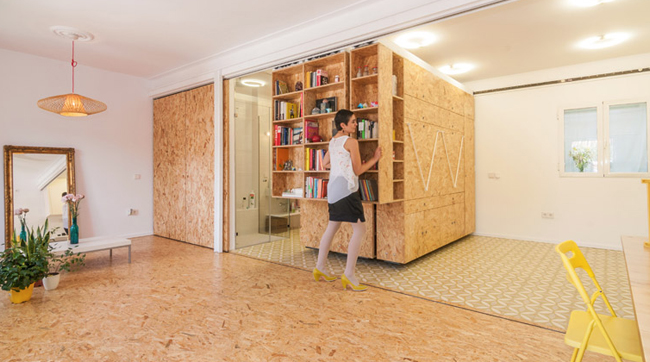

osb of chipwoord doet qua mechanische eigenschappen niet onder voor plywood.
ik zou het echter wel afwerken als het in het zichtkomt anders wil het enigszins splinteren
maar dat kan prachtig met een lak of dekkende verf.
zomaar een afbeelding van het net geplukt (die gele pumps maken het helemaal af)
Bekijk bijlage 94180
Je schrijft het kan prachtig afwerken met lak of verf . Gelukkig heeft niet iedereen dezelfde smaak:ROFLMAO:

geld voor de wanden ook een kleurtje er overheen al dan niet met een laagje scan en het ziet er heel anders uit

Wat OSB uiterlijk betreft: zoals je al gemerkt hebt, komen we gezamenlijk niet uit of op je OSB een lak, dekkende verf (met of zonder kleurtje), tapijt, en zelfs een gele pumps kunnen adviseren.

Ik ben voorstander van pumps met stalen neuzen als werkschoen :)
Mag dan wat minder comfortabel zitten maar dat boeit niet het blijf leuk om naar te kijken zelfs als ze geel zijn.
Wat dacht je van die witte panty's dan .... brrrrrrr .... Ahum ... excuus ... we dwalen af ... foucussss...
