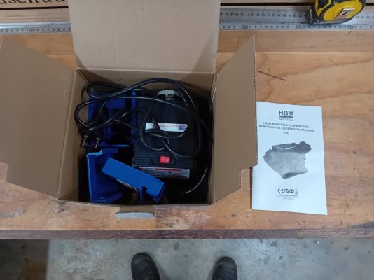

Ooit gekocht, maar ik kan er niks mee worden. Ik krijg de boren er niet mee scherp.
Een borenslijper van hbm. Kwaliteit is niet om over naar huis te schrijven. Ik heb het geheel 1 keer uit de doos gehaald, 1 boor geprobeerd ermee te slijpen, boekje gelezen, of het ècht zo werkte als dat ik het deed, machine en boekje weer terug in de doos gestopt en nooit meer naar gekeken en aan gedacht.
Voor wie dat ook eens wil proberen, voordat hij in een grijs iets op wielen beland, grijp je kans!
Gratis af te halen in het mooie Noord oost Friesland, of eventueel op te sturen tegen verzendkosten.
