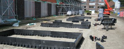

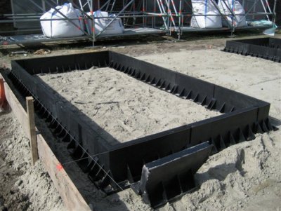

Beste,
Kan je mij vertellen hoe je jouw fundering hebt gemaakt aub . Ik denk zelf een atelier in de tuin te maken en ken niet veel van funderingen af dus alle help is welkom. Afmetingen 6x4m waarschijnlijk.
Zoo graag een houten vloer hebben .. laten vallen van beitels enz .. :) gepolierde beton is wel super cool maar miss toch te glad ...
Anyway laat me iets weten als je kan
thanks
bobmartin
15 dec 2013
1.430
163
Dat ligt er helemaal aan wat er bovenop komt te staan.;)
Voor gewone lichte constructie zou je ook eens naar kunststof kunnen kijken.

De vloer komt ertussen. Dat draagt tonnen.
Je kan het met stoeptegels doen. Daarop een plastic afdichting en daarop houtenvloer.
Heb ik ooit zelf zo gehad jaren geleden.
