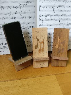

Bedankt voor de tip. Ik volg Marktplaats hiervoor wel al, maar had deze nog niet gezien. Heeft helaas geen variabel toerental.
Weet iemand op dit forum hoe noodzakelijk dat is voor zagen in wat harder materiaal of om nauwkeurig inlegwerk / marquetery uit te voeren? Bijvoorbeeld zoals op de bijlage, maar dan met strakke lijnen.

Variabel toerental klinkt leuk heb ik ook gebruik het nooit. Zaag altijd op volle snelheid :) en je betaald heel veel meer ervoor btw..
Waarderingen: McBee
10.755
3.953
Ik weet niet hoe het bij modernere hegners zit, maar mijn zaag heeft een drie fasen motor, die door middel van een condensator geschikt is gemaakt voor werken op 220. daar kun je een FR op bouwen als toerenregeling belangrijk is. Ik gebruik het laagste toerental vooral bij het zagen van non ferro metalen. Mijn machine heeft 4 toerentallen door middel van v riem poelies.
