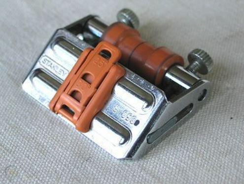

De slijphulp van Stanley is waardeloos in mijn ogen, het kost te veel tijd om deze goed in te stellen dit gaat veel sneller met de Eclips of eclips kloon.

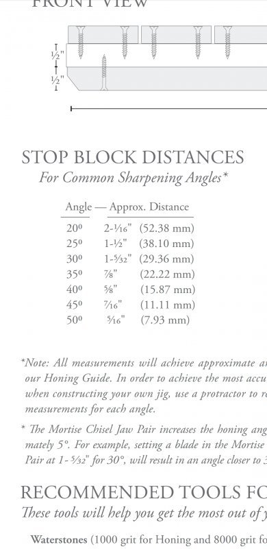

Bij lie nielsen op de website staat onder information en dan downloads hoe je een stopblock moet maken.
Dit is een hulpmiddel om diverse hoeken op je schaafbeitel te zetten.

Bij deze de link voor anderen
Downloads Lie-Nielsen Toolworks
Ik kan niet direct eruit halen of hierbij de dikte nog uit maakt voor de hoek of dat deze afstand altijd goed is? (Bijv een schaaf die dunner is dan een beitel?)

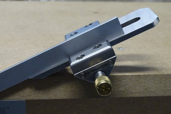

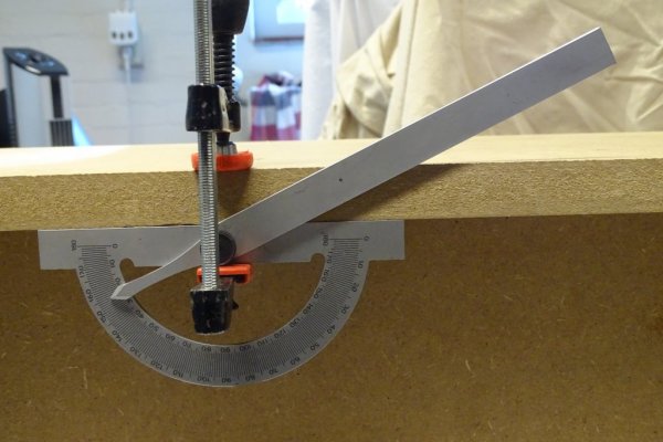

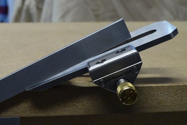

Je kan een gradenboog gebruiken voor het instellen van je schaafhoek,
je zet je gradenboog op de gewenste graden en houdt hem onder een vlak stuk hout of mdf.
op de foto heb ik hem even vast gezet met een klemmetje ivm foto maken maar je houd hem vast
met je hand.

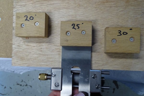

daarna doe je de beitel in je slijphulp en schuift het voorzichtig onder de gradenboog tot de beitel
er tegen aan komt en zet het vast even checken met een klein blokhaakje.dit is in dit geval 25 graden.leg dit nu tegen de zijkant van een stukje hout en trek een lijn bij de beitel.lijm of schroef op deze lijn een blokje hout en je hebt een mal.dit doe je bij alle graden die je wilt hebben.
je kan het ook doen met een magnetische gradenmeter,nog makkelijker.
dit zal niet werken bij alle slijphulpstukken maar wel bij diverse.
