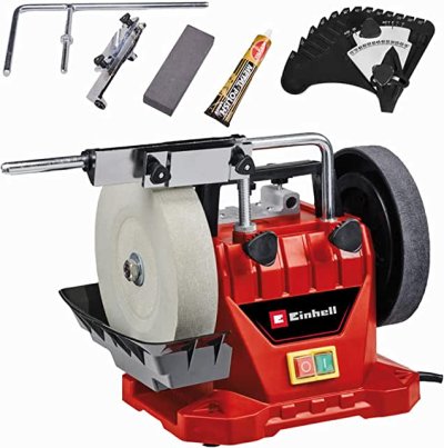

Ja dat ding zou ik graag kopen maar ik moet nog beginnen met houtdraaien. Ik moet ook nog beitels en een draaibank aanschaffen en onderhoudsmiddelen voor het hout. Maar als je geen goede scherpe beitels hebt wordt het al snel een teleurstelling. Ik zie op het internet ook een nette van eindel staan. Die is toch wat vriendelijker geprijsd.

In Goes zit RADIUS afdeling Scheldedraaiers, neem eens contact op of iemand je daar verder kan helpen. Een natslijper zoas dei Einhell zou ik nooit aan beginnen..
Goede tip en duidelijk antwoord. Voor het zelfde geld koop je “één hell”. Maar de referenties zijn niet echt slecht.
