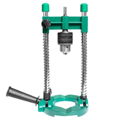

je kan de plaat eerst in stroken zagen van 110 mm al geeft dat wel wat meer verlies dan uit een hele plaat
je kan ook een handboormachine boor in een statief zetten.
Als je daar een stukje plaat van 18 mm onder vast maakt en hier het eerste gat in boord met centerboren
heb je een goed gecentreerd geheel waarbij je mal bijna niet slijt en kan je het nog makklijk verplaatsen ook
ik bedoel iets als onderstaand
