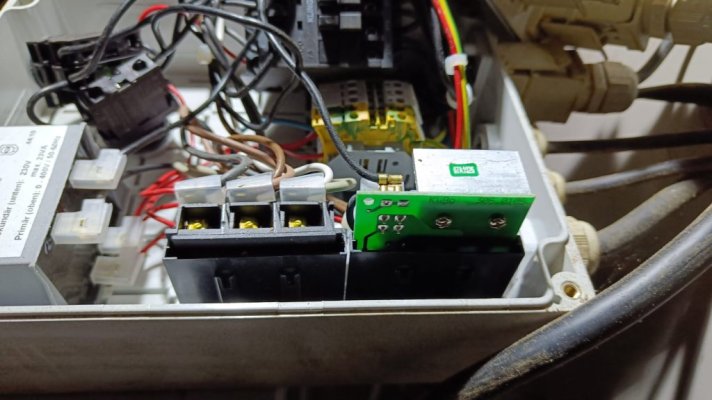

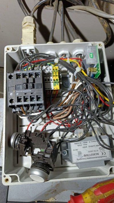

Na een brand enkele jaren geleden in mijn werkplaats , en een verhuis van werkplaats, heeft mijn Hammer c 3.31 tot op heden stilgestaan. Nu heb ik eindelijk besloten om deze van de hand te doen om te downsizen na stilleggen van zelfstandige activiteit. De machine start niet op en krijg ik in deze staat zeker niet verkocht dus heb ik een elektro technieker , die aan deze machines werkt, laten komen. Om een lang verhaal kort te maken, ik ben een paar honderd € lichter en nog steeds geen werkende machine. Op aanraden van deze specialist heb ik nog een relais en een schakelaar vervangen, met hetzelfde resultaat. Nu zou het de printplaat kunnen zijn, deze kost 970 € +BTW . Alvorens deze aan te kopen heb ik de beste man gebeld en gevraagd of hij de motors heeft doorgemeten, waarop hij mij het antwoord schuldig blijf. Dus nu komt de vraag ; is er hier iemand die op de hoogte is van elektronica en eventueel naar mijn machine kan komen zien en indien mogelijk herstellen . Machine staat in Sint Truiden België .

Wat zit er voor elektronica in zo'n machine? In basis zijn het een stel elektromotoren met een draaischakelaar. Vroeger zorgde de draaischakelaar direct voor de stroom naar de motoren. Tegenwoordig heb je een stuurstroomcircuitje die relais aanstuurt. Met wat beveiliging daar in opgenomen.

Het is een combinatie machine (?), met hoeveel motoren ? Ik zie 1 relais, die trekt niet aan ?
Voor de test kun je die handmatig bedienen, met een stokje, wel in een keer goed doorduwen.
Maar ja, en dan, er zit niet veel bijzonders in, daar moet iemand uit kunnen komen, ik zou graag een poging wagen maar het is een paar 100km van hier.
er zijn drie motoren ,inderdaad . Hoofdrelays is vervangen . Hij "klikt" wel maar dat is het

Hoor je een klik en dan zoemen?
In dat geval is er een probleem met een stopschakelaar (gewone stop of noodstop) of een eindeloop/beveiligingsschakelaar. Er zitten drie beveiligingsschakelaar in de machine. Eentje op de schuif voor de ruimte onder het zaagblad, een tweede op de schaaf en de derde op het deurtje van de riemschijven van de toupie.
De schakelaars op de schuif en het deurtje zijn gevoelig. Dat wil zeggen dat ze niet te ver mogen doorgeschoven worden. Dus niet tot op het einde maar een paar mm terug. De eindeloopschakelaars zitten op de pal van de schuif om deurtje en schuif te vergrendelen.
ik hoor een klik en dan zoemen alsof de noodstop is ingedrukt. enkel bij de frees is het een ander geluid. De schakelaar voor schuif en deurtje is 1 schakelaar, en die staat goed . Ik heb whattsapp video's maar kan deze hier niet posten.
Het zoemen wat je hoort is het remmen van de motor. Als een eindeloop of de noodstop actief zijn en je duwt op de startknop, gaat de machine onmiddellijk in remmodus. Dat is het zoemen wat je hoort. De remprint werkt in ieder geval nog. Het probleem stelt zich met de gegeven info in de veiligheidskring of met een stopknop. Ik zou eerst toch nog eens de veiligheidsschakelaars testen. Zoals ik al eerder aangaf moeten die juist gepositioneerd zijn. De schuifjes niet tot op het einde maar net iets terug. Kan natuurlijk ook zijn dat een schakelaar niet meer werkt, maar dat is eenvoudig uit te meten door een electrotechnieker die zijn stiel kent (dat was die 'specialist' zeker niet). Onderdelen vervang je pas als je getest hebt dat ze daadwerkelijk defect zijn.

dat weet ik natuurlijk niet , of hij die heeft uitgetest. Ik heb die man zijn werk laten doen en aangezien ik er toch niets van ken leek het mij het beste om hem niet te storen. Jij hebt het over schuifjes , maar er is er toch maar 1 ? dat dient om de schuif van de zaag en /of de motor van de frees te kunnen bereiken ? Zie ik er 1 over t hoofd ?
Je hebt gelijk. Het is slechts een schuifje maar met drie standen. Omlaag is openen naar zaagblad en omhoog naar poelie frees. Het moet in het midden staan. Omhoog of omlaag starten de motoren niet. Een tweede zit wel op de schaaf. Maar als de tafel dichtgeklapt is stelt die geen probleem

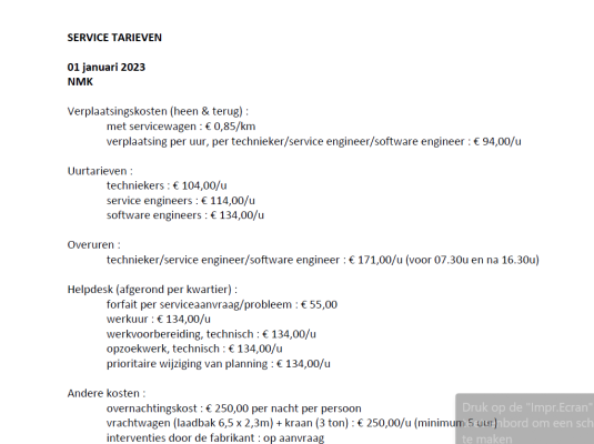

Mijn vraag aan de technische dienst van Felder is door gestuurd naar hun enige Belgische verdeler. Deze meld mij dat alle vragen ivm hun machines niet rechtstreeks naar Felder mogen geadresseerd worden maar moet naar hen gebeuren .
Waarop ik dan volgende tarievenlijst bij krijg ipv een mogelijk antwoord.
geen telefoon of mail , met een plausibele oplossing of vraag naar meer uitleg ,maar ineens een redelijk prijzige tarievenlijst. Dat heb je als er maar 1 verdeler in het land zit he. Valt toch wel wat tegen van dit merk.
