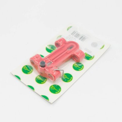

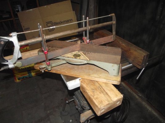

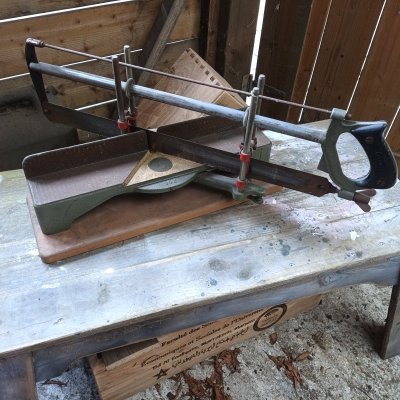

Gezocht; een rode zaaggeleider voor mijn Ulmia 352
48rmc
2 dec 2021
445
110
Middelburg

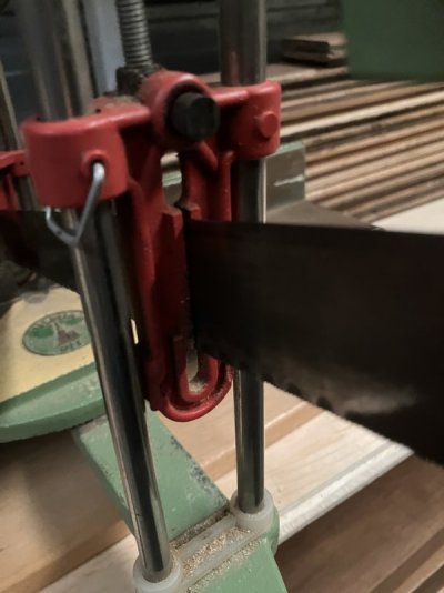

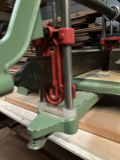

Dacht ik zal het eventjes vragen wellicht vraag ik het onmogelijke maar nee heb ik ja kan ik krijgen; ik zoek een rode zaaggeleider voor mijn Ulmia 352 verstekzaag? Wie heeft nog iets in zijn onderdelen bak liggen wat er op lijkt?.......of weet een adresje waar ze zulke geleiders verkopen voor iets vriendelijker geprijsd dan de winkels op het internet,....of is er iemand die zoiets kan maken met 3D printer/cnc?????? Dank zover!!

Je hebt er toch 2? Als ze van aluminium zijn, kan je ze aan een kant vlak maken en er met 2 inbusboutjes een strip messing op zetten. Als je sleufgaatjes in de messing stripjes maakt, kan je de zaaggeleiding weer strak zetten. Zo heb ik dat gedaan. Dus voor de duidelijkheid, het zijn 4 stripjes messing die ieder met 2 inbusboutjes vast zitten.
8.104
2.613
Ik zie dat je plastic rommel hebt en dat de oortjes zijn afgebroken. Dan kan je mijn verhaal vergeten.

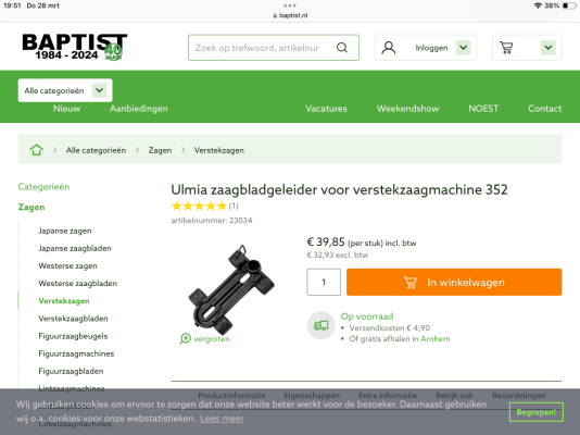

Elzenmaa: bedankt voor je link maar die had ik al gespot echter mij iets te gortig qua prijs, dan maar opzoek naar een beter alternatief, tweedehands of 3D
Chevy66: plastic rotzooi dat is nogal een statement, maar ik ben het wel met je eens 40 euro neertellen voor een stuk plastic is ook mij iets te veel van het goede.

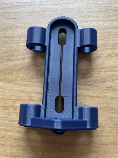

Als eerste vriendelijk bedank Luuk dat ziet er identiek uit alleen dan in donkerblauw, ik heb een pm naar je gestuurd

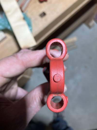

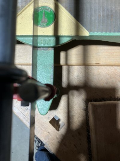

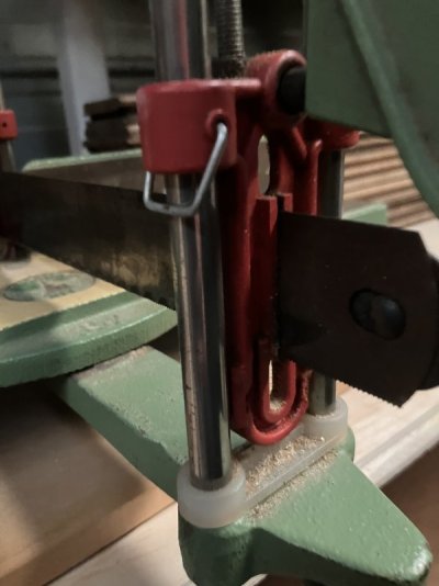

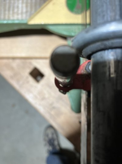

Chevy66 ik heb een foto gemaakt van één van mijn zaaggeleiders, deze is overduidelijk uitgelubberd door het mogelijk vele gebruik,….al heb ik mijn bedenkingen? Inderdaad zeer matige kwaliteit voor iets wat zoveel moet kosten, idioot en schandalig.

In het 3D ontwerp en op foto’s ziet ik dat de ogen aan 1 kant ovaal zijn. Hierdoor denk ik niet dat ze uitgelubberd zijn. Zie bv deze foto:
