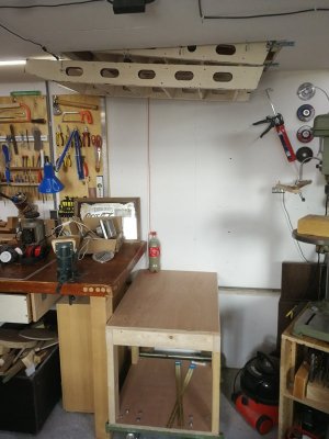

Nou ja , inderdaad, de plek van de trap moet worden ingenomen door m'n verrijdbare zaagtafel, dus daar mag niets in de weg hangen

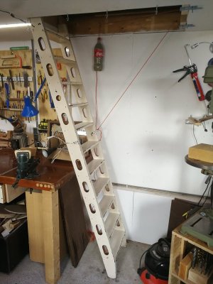

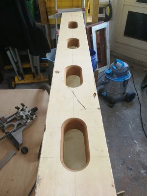

Eerst maar 's sleuven maken:
daarna de trap gemonteerd en geconstateerd dat het nog steeds (te) zwaar was. Daarna toch maar twee ogen en een colafles gevuld met 1,5 liter mortel eraan gehangen. Voor nu wel even goed, maar er moet meer aan. Op zich best tevreden. De twee grendels zijn te licht, dus die worden vervangen. Dan kan ik er alsnog 1 gebruiken om de trapdelen in uitgeklapte positie aan elkaar vast te zetten, want het gewicht trekt er flink aan

Ga zo door volgens mij ben je op de goede weg! Ik zou eventueel kijken hoe je het met meerdere katrollen kunt perfectioneren.

Dat dacht ik ook, dit is nog niet ideaal.
Sleuven maken in de treden een idee?
Daar vind ik ze te dun voor, dus dat ga ik niet doen.. Bedankt voor de suggestie!
Heb inmiddels wel al een 10 kg cowbell van de buurman gekregen, als dank voor het regelmatig lenen van gereedschap. Nu moeten er echt wel katrollen tussen, het gewicht zorgt ervoor dat het touw niet lekker meer loopt tussen de ogen
