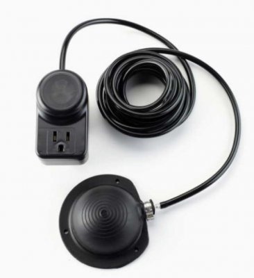

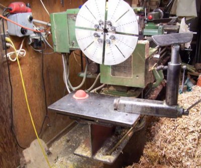

Ik heb twee lucht geactiveerde schakelaars die tussen het stopcontact en the bank’s kabel word geplaatst, de lucht schakelaar heeft een dun rubber/plastic slangetje met een rubber luchtbulb aan het einde dat de schakelaar dus aan of afzet waneer je die perst.
Ik heb een platte magneet aan de onderzijde gelijmd, en zet de bulb neer waar Ik werk, heb de eerste al ongeveer 20 jaar in gebruik, en een tweede een jaar of 6, werkt perfect.
Oh ja die schakelaar kun je ook op de vloer plaatsen en met je voet bedienen waneer je beide handen nodig hebt voor het draaien.

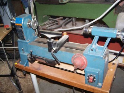

De schakelaar aan de Jet is zo’n goedkoop Chinese ding die altijd problematic zijn, heb er al een paar keer eentje gerepareerd en deze started to act up, zo nu gebruik ik de lucht schakelaar, werk perfect.

Je kunt gewoon een stopcontact met schakelaar nemen en dan het stopcontact (wandcontactdoos) via de schakelaar bedienen.
Eventueel een magneet aande achterkant bevestigen en klaar.
Gebruik dit nog wel eens als ik twee handen nodig heb bij een bewerking.
Ik kan dan met de voet de schakelaar bedienen.
