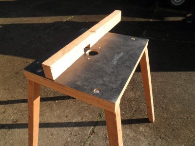

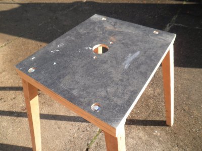

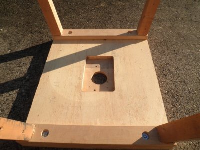

Ik zou gaan voor een goede frees. En het tafeltje hierboven voldoet voor de eenvoudige freeswerk. En dit zal het grootste deel v sa n je werk zijn. Zelf heb ik een tafel met incra ls32 geleiding. Hieronder hangt de tritontra001 Je kan prima starten met een bosch. Zo ben ik ook begonnen. Toen ik binnen twee weken twee bovenfrezen
Van bosch de vernieling in draaide heb ik gekozen voor een zware frees met een diepte instelling voor boven het blad. Dat laatste ik echt heel comfortabel. En freeswissel boven de tafel.
