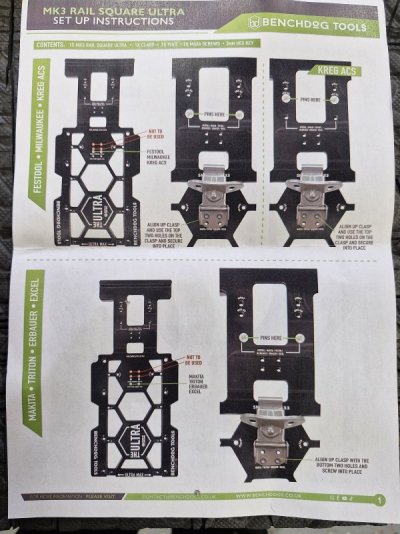

Ik heb de hoekaanslag/90 graden van benchdogs en volgens de montage handleiding zit er dacht ik 1mm verschil in.
Zal vanmiddag eens de handleiding opzoeken.
Dat het meeste festool gerelateerde niet past door de anti kantel lip kan ik bevestiging.
