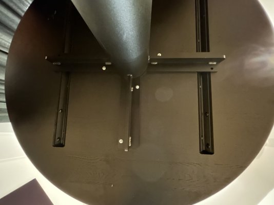

hoe is het blad aan het onderstel bevestigd ?
mogen we foto's ?
Onderkant van de tafel heeft 2 ingefreesde ijzeren hoekprofielen die ieder met 8 schroeven in de tafel zitten. De gaten in het ijzer voor de schroeven (bouten) hebben een sleufje waardoor de tafel in de breedte kan werken (denk ik dan want ik heb er zelf niet zo veel verstand van) het onderstel is een kruis en die zit op 2 zijde beide met 2 bouten en op de andere 2 zijde beide met 1 bout vast. Daar is nergens ruimte om te werken. De eerste scheur begint aan een plank die vrij in de ruimte hangt. Die plank begint aan beide kanten te scheuren vanaf de bolle rand.
8.543
2.380
hout werkt vooral in de breedte
voor zover ik kan zien, lopen die 2 profielen links en rechts dwars op de stroken hout
dat is in principe de goede opbouw
in welke mate de schroeven in de sleuven kunnen werken, kan ik op de foto niet zien
eigenlijk zie ik eerder ronde gaten ipv sleuven
ideaal zit tussen de kop van de schroeven en het profiel een 'rondel' (vl term - ken de nl niet)
dat vergemakkelijkt het glijden

In het ingeslepen profiel zit inderdaad sleuven. In het kruis van de poot zitten ronde gaten.
De scheur ontstaat aan beide kanten in 1 plank die helemaal vrij ligt. Ik begin zelf te denken dat de bovenkant van de tafel goed gelakt is en de zijkant niet omdat die zwarte vegen blijft afgeven en dat het daarom misschien begint te scheuren. Ik heb er zelf echt helemaal geen verstand van hoor maar ik zet mijn gedachte gewoon maar neer. Een gelakte tafel zou (naar mijn idee) niet kunnen afgeven op een licht vochtig doekje. De plank begint aan beide kanten van de tafel te scheuren en aan de boven en aan de onderkant. Allemaal echt vanuit de zijkanten van de tafel
nog nooit meegemaakt de bij een tafel 1 plank vrij ligt
ofwel liggen alle planken los van mekaar, ofwel vormen ze 1 blad
1 losse plank doet mij de wenbrauwen fronsen
ook dat zwart mag niet
als het enkel op de zijkant is dat je zwarte vegen hebt, dan is de tafel ongelijk behandeld
documenteer alles maximaal & vraag een nieuwe tafel

Bedankt voor het antwoord. Ik druk me niet helemaal handig uit soms. Met vrij liggende plank bedoel ik dat er aan beide kanten van de tafel, 2 planken zijn, die niet op een poot rusten of op het andere ijzeren deel op de onderkant van de tafel. De lijm verbinding is goed maar 1 plank begint dus vrolijk op drie plaatsen tegelijk te scheuren terwijl de luchtvochtigheid en de temperatuur hier erg stabiel is.

Ik ga er van uit dat hier bedoeld wordt dat de plank die scheurt niet ondersteund wordt door het onderstel, dus ook niet beperkt wordt in werken door het onderstel.
