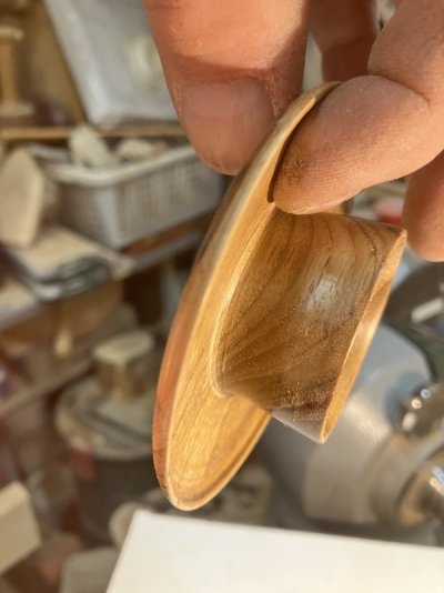

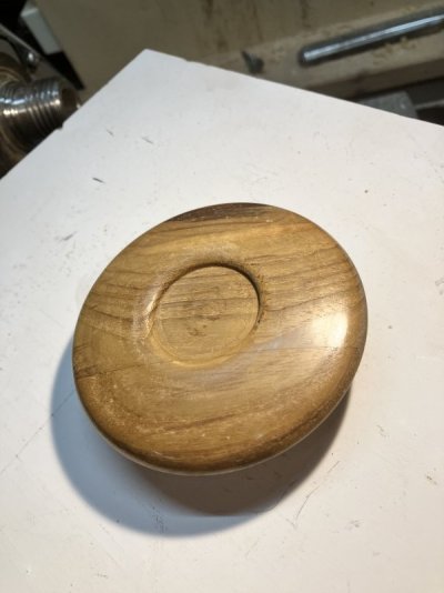

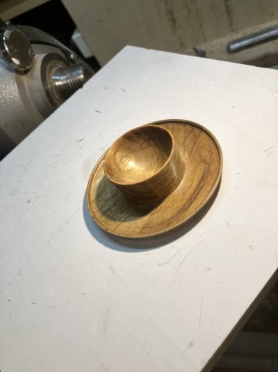

Wie A zegt moet ook B zeggen, een eierdopje hoe zat dat ook alweer 🤔
  1. Blokje hout
  2. Centers opzoeken
  3. Tussen de centers een tap aandraaien
  4. Met tegencenter rond maken
  5. Onderkant vormgeven met een kas
  6. Vormen rand
  7. Schuren onderkant en rand
  8. Afwerking onderkant en rand met shella wax
  9. Geheel omdraaien
  10. Bovenkant recht afsteken beetje hol naar binnen
  11. Centraal gat boren met forstnerboor 40 mm ongeveer 12 mm diep
  12. Met de vormguts het kuiltje uitdraaien en tot bovenaan glad uitdraaien
  13. Buitenkant vormen tot aan de rand
  14. Iets dunner mag het nog allemaal worden
  15. Nog iets dunner
  16. Schuren kuiltje en de buitenkant tot aan de rand
  17. Afwerking met shella wax
  18. Tape om de afgewerkte buitenkant en inspannen in de 4 klauw
  19. Kas wegdraaien en laatste schuurwerk en afwerking met shella wax
  20. Tadaaaa…
Dit is het eindresultaat geworden een eierdopje van teakhout afgewerkt met shella wax.

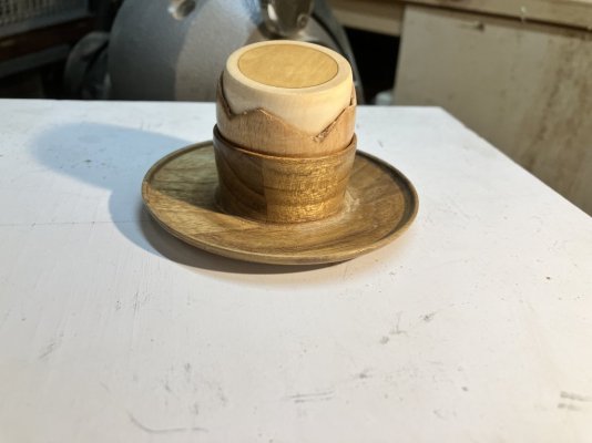

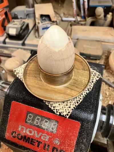

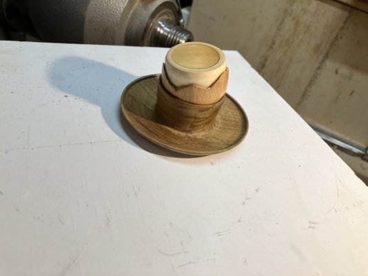

Maar wat is nou een eierdop zonder ei
Een theelichthouder 🤔
Van een stukje gestoomd beuken een ei gedraaid en een stukje esdoorn erin als de gepelde bovenkant van het ei .🤔IMG_9565.jpeg
Ben ikzelf tevreden 🤔 eigenlijk nog niet, wat benadrukt voor mij een ei……
Juist ja…. Het kapje eraf en kijken of dat kuiken thuis is…..( met een beetje geluk NIET )
Nou ben ik over het totale plaatje tevreden, was een leuk projectje ( eierdopje), de grootste uitdaging was het ei, welke buiten de deelname valt.
Ben ik de enige of wie komt er in m’n kielzog , de hele maand augustus, er valt niks, noppes, nada te winnen…
Ik ben benieuwd……alleen een foto mag ook.
Groetjes John

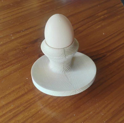

Ook leuk gevonden… excentrisch… geeft je wel meer ruimte voor de eierschaal en je lepeltje 👍
Bruikbaar hout uit een oude kozijnstijl waarom niet? Heeft jarenlang met vocht te maken gehad denk ik zo. Heb je toevallig nog iets gebruikt als afwerking?

Er zit nog geen afwerking op, denk dat ik er No visible oil op doe, de tekening vind ik wel mooi. Kozijn komt uit een woning van 1930, er zaten vierkante spijkers is, denk dat het uit die tijd komt. Op zich was het kozijn nog goed maar de onderdorpel was slecht en er was een aanpassing gemaakt voor geluidsisolerend glas van ongeveer 5 cm dik. Dus maar een nieuw kozijn gemaakt.
