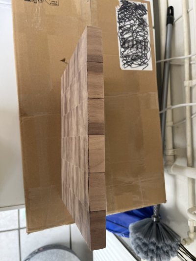

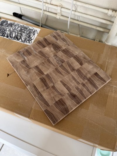

Bedankt voor jullie reacties. Het gaat om een relatief klein plankje van 24,5 x 29,5 cm. Daar moet inmiddels - onder & boven - wel een paar millimeter vanaf.

Heb je er een foto van?
