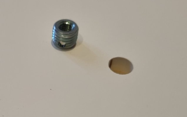

Hallo,
Ik heb onlangs enkele Fundermaxx HPL platen op maat laten frezen om een bureau te maken.
Aangezien je in HPL best niet gewoon schroeft, heb ik daar ook gaten aan de onderkant van de plaat laten frezen om inserts in te plaatsen.

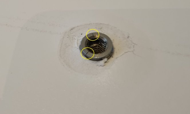

De inserts zijn 9mm breed zonder schroefdraad en ongeveer 10mm met schroefdraad. Ik heb dan ook gaten van 9mm doorsnee laten vrezen. Nu heb ik echter gemerkt dat de gaten eigenlijk net te klein zijn. Het erin schroeven van de inserts gaat erg stroef en op ongeveer 3/4 van de diepte breekt de insert zelfs en de plaat zet ook uit rondom de insert.
Mijn vraag is dan ook:
Hoe kan ik de gaten van de inserts met ongeveer 0.5mm vergroten (1mm zal al teveel zijn)? Ik heb van een buurman reeds een kolomboor kunnen lenen, maar ik weet niet goed hoe ik die correct kan afstellen zodat die juist boven het midden van het gaatje staat en dat die zeker niet te diep gaat (de plaat is 12mm dik en de insert 9mm diep).
Zijn hier truukjes voor of misschien zelfs speciale tools?
Alvast bedankt!

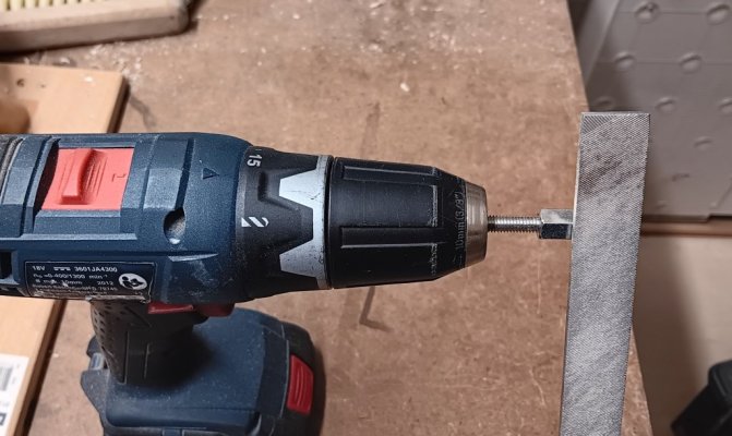

Je kan misschien de inserts een halve mm afdraaien.
Schroef erin draaien en dan in de boormachine. Met een vijl is het het dan zo gedaan.

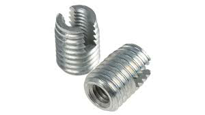

Ik denk dat je als inserts iets als dit hebt:
Dan draai je daar een schroef/bout in. Die schroef met de insert erop ( heet ook wel rampamoer) span je in in een boormachine. Boormachine aanzetten en dan met een vijl de buitendraad van de insert een beetje af vijlen.

Door de inbussleutel breekt je insert, je moet teveel kracht zetten waardoor de insert naar buiten gedrukt wordt, er zit geen snijkant aan je insert die als tap werkt zoals de rampamoeren die Tomasz laat zien. Kijk of je ergens een tap kan vinden die de juiste draad heeft en tap de gaten voor. De gaten groter maken werkt averechts. Gebriuik een boutje met een moer erop in je insert om hem erin te draaien, liefst een wat langere bout zodat je kunt zien of je recht gaat.

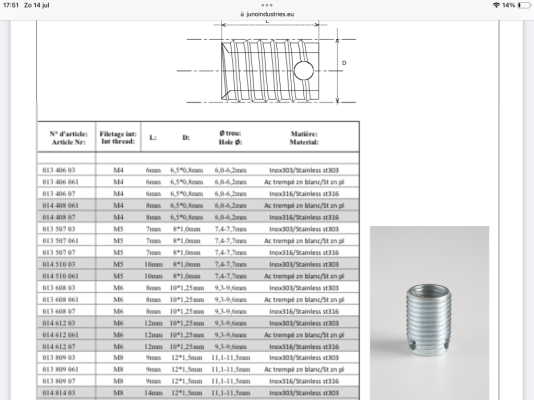

De Inserts die je laat zien snijden draad met de gaten die er in zitten, zijn de goede voor hpl.
Voor M6 moet je inderdaad 9,5 mm gat hebben.
Wai ik ooit gedaan heb is met een 9,5 mm boor een klein stukje boren zodat je een zoekrand hebt, zorg dat de punt van de boor iets boven de bodem van het geboorde gat blijft.
En dan met een 2e boor waar ik de punt van af geslepen had de rest van het gat uitboren.

Op de foto’s niet goed te zien, maar die gaten in de inserts moeten dus beneden zitten, die snijden draad.

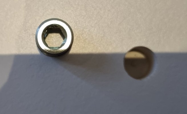

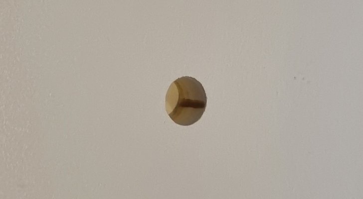

Ik heb trouwens net nog een beetje meer vooronderzoek gedaan :)
Ik heb de achterkant van een boor 9 (is 8.95mm) in de gaten gestoken om te checken dat ze wel degelijk 9mm groot zijn.
In het witte bureaublad past de achterkant van de boor makkelijk in alle gaten en kan ik de boor zelfs nog een klein beetje bewegen / kantelen. Deze gaten zijn maw zeker 9mm.
In het zwarte bureaublad past de achterkant van de boor eigenlijk niet. Deze gaten zijn dus kleiner dan 8.95mm en zullen dan ook nog wat meer uitgeboord / uitgeschuurd moeten worden.
Ik heb in het witte bureaublad ook nog een voorzichtig geprobeerd een insert te schroeven in de juiste richting (met de gaten van de insert naar onder) en ook met een betere inbussleutel. Dit ging al beter dan toen ik de insert er omgekeerd in deed, maar tegen het einde werd het toch nog steeds erg stroef en ook zwelde de plaat nog steeds een heel klein beetje op (dus het gat is wel degelijk net iets te klein).
Bij het zwarte bureaublad zullen de gaten echter ruim te klein zijn, dus daar heb ik nog niets geprobeerd...

Je moet echt gaan opboren naar 9,5 mm, dan draai je ze er zo in.
Bijv. op de site van Juno vind je informatie, o.a. onderstaande tabel
    306,4 KB · Weergaven: 12
