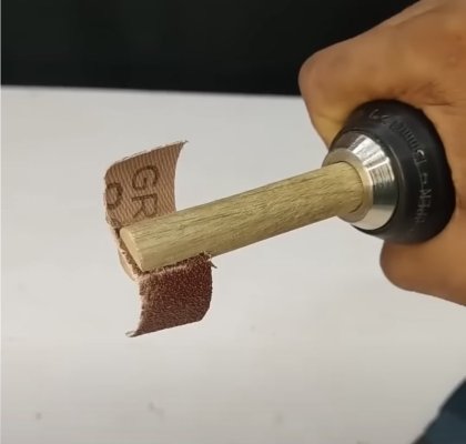

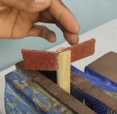

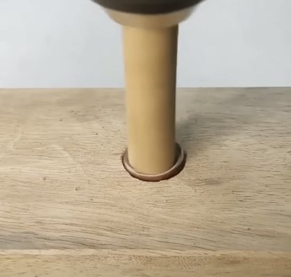

Stuk rond staal/rvs diameter 6, 8 of 10.
Snede in de kop maken tbv van een stuk schuurlinnen. Bv 25mm of 35mm.
Korrel 40, 60 of 80.
Linksom vast om het stuk rond draaien.
Dus wikkelen. Korrel kant naar buiten gericht.
In de accuboormachine en je gaten naar gelang ruimen.
stifttol met frees kan ook.
Gaat sneller maar ook sneller teveel.

Zo heb ik de kleine gaten gedaan. Maar als je het schuurpapier niet vast lijmt, dan blijft het niet zitten, als je er een grotere rol van maakt.

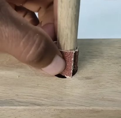

Herkenbaar.
Mijn ervaring is als je het linnen de contra opwikkeld om de as en je de andere kant op draait het vast blijft zitten. Je kunt evetueel varieren in dikte as.
Je hebt ook kleine rubberen houders welke in de stift tol of accu tol kunnen. Hier gaan dan schuur hulsen overheen. Zijn in meerdere diameters verkrijgbaar.
Zal zo op de zaak een foto maken van wat ik bedoel.
Wellicht dat wat oncourante maat gaten toch met de rattenstaart of halfronde vijl moeten.

De kleinere gaten gingen makkelijker door een stuk schuurband strak op te rollen en dat in de boorkop te spannen. Merbau schuurt een stuk moeilijker dan vuren.
