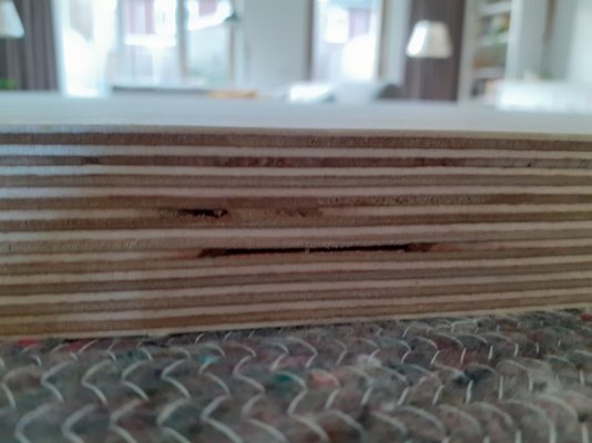

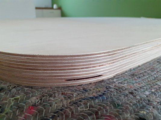

Ik ben volledig onbekend in de wereld van houtbewerking, maar meelezen op deze site heeft me al veel geholpen. Voor mijn huidige uitdaging heb ik toch maar een account aangemaakt om advies te vragen.
Ik heb een 30mm berken multiplex plaat op maat laten zagen om als tafelblad te gebruiken. Even licht opschuren en aflakken met Skylt, dacht ik. Nu zitten er bij aflevering veel gaten in de randen, wat volgens de leverancier binnen de specs valt. Ik kreeg de tip om dit te vullen met een mengsel van houtlijm en schuurstof, maar ik heb op dit forum gelezen dat dat geen goed idee is. Is een mengsel van Skylt en schuurstof wel geschikt? Of zijn de gaten daarvoor te groot (grootste zo'n 3 cm breed en 0,5 cm diep)?
Alle hulp is welkom, alvast bedankt!

schuurstof en houtlijm werkt prima.
achteraf wel goed naschuren / opruwen.
de houtlijm “plamuurt” de houtporiën volledig dicht waardoor de afwerkingslaag anders kan reageren.
heb zelf geen ervaring met skylt maar met bvb Rubio monocoat olie zou je zeker het verschil zien tussen waar wel en geen houtlijm zit als je dat niet doet.

Houtlijm combineert dus wel lastig met de afwerking.
Bedankt voor de kneedbaar hout tip, dat klinkt te doen als beginneling.
Ik snap dat een stukje hout erin verwerken het mooiste is, maar daarvoor heb ik geen gereedschap en lijkt me ingewikkeld.

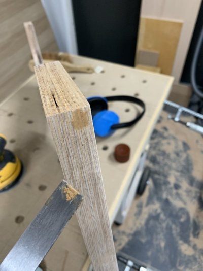

Als je nog wel wat stukjes rest hout hebt, kan je even vragen of er een forumlid bij je in de buurt woont, die je er even mee kan helpen. Een houtje steken is niet zo moeilijk en zo leer je nieuwe technieken. Gaten dicht rommelen, als je blank wil lakken, gaat geen mooi resultaat geven.
Waarderingen: Boktor026
Ik heb de noesten dicht gemaakt met kneedbaar hout van mijn eiken tafelblad, ik wilde wel de noesten maar niet de gaten. Dit ziet er erg mooi uit en perfect met Skylt.
Het is wel wat chevy66 schrijft, het ziet er anders uit inderdaad dan de rest van het hout. Alleen voor mij is het niet storend omdat het in de noest zit, zou je er een geboord gat mee dicht smeren, dan is het minder mooi.
Met stukjes resthout is misschien iets bewerkelijker, maar het eind resultaat is mooier.

Dat is zeker waar chevy66. Ik heb alleen een dunner voorbeeldplaatje van hetzelfde materiaal, geen restmateriaal van deze plaat. Ik heb ook geen werkplaats of garage, dus weet niet hoe makkelijk dit is?
9.816
3.451
Ik kan wel zeggen, dat het dood simpel is, beetje steken met een beitel, maar als je iets nog nooit gedaan hebt, is dat toch anders. Van daar dat ik je aanraadde om iemand in je omgeving te zoeken met wat meer hout ervaring. Die kan het je dan eens voor doen. Dan kan je het daarna eens zelf proberen. Zo heb ik ook een groot deel van mijn vaardigheden opgedaan. Afkijken gaat sneller, dan zelf uitvinden. En je begint gelijk met het juiste scherpe gereedschap. Je kan de GAMMA fase waar veel mensen mee beginnen gelijk overslaan. Dat scheelt veel geld en frustratie.

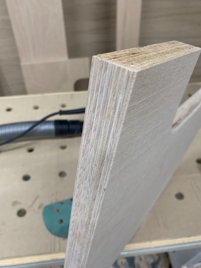

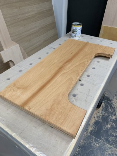

Ik kwam onlangs hetzelfde probleem tegen. De gaten heb ik gevuld met kneedbaar hout, geschuurd en naderhand met osmo afgewerkt. Je kunt er oprecht niks meer van zien. (Had ik niet gedacht gezien het kleurverschil van het kneedbare hout).
