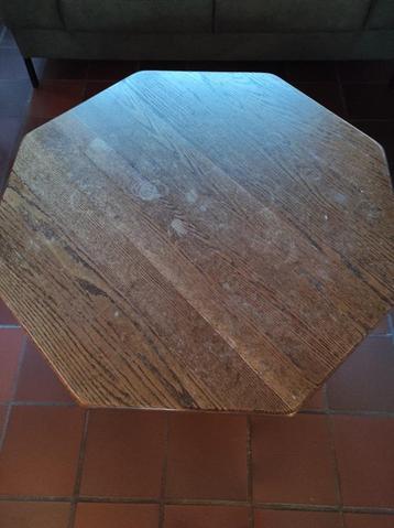

De oorzaak is een oude, door de fietshandel gerepareerde fietsbatterij "in prima staat" die op het einde van de laadcyclus in brand is gevlogen.
Ik heb m'n vader (73) voorgesteld om een nieuwe tafel te kopen, gezien de economische waarde van antieke massieke meubelen vandaag de dag.
Maar dat wil hij niet. Het blad is 6cm dik, "en dat vindt je nergens meer", vindt hij. Het lijkt gemaakt van gelamineerde eikenplanken en de verkoling zit 3-4mm diep.
Wat mezelf binnenschoot:
- handelaar zoeken die het hele blad 4-5mm kan afschuren, rest zelf terug afwerken (randen schuinen, schuren, vernissen)
- zelf met de frees afschuren zoals je video's online vindt ('slab flattening') maar dat lijkt me ontzettend veel werk
- lokaal uitfrezen in sync met de laminaatstructuur, opvullen met plankjes van 4-5 mm diep, verlijmen, daarna het hele blad schuren en terug vernissen. ook wel wat werk, maar minder dan het voorgaande denk ik.
Hoe zouden jullie het aanpakken?

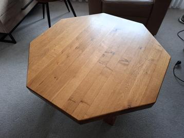

Moeilijk om te zeggen op basis van de foto, maar is het een optie om het blad los te maken van de poten en het om te draaien? Lijkt me dan eenvoudiger om de onderkant terug bij te werken dan deze brandplek eruit te halen.
Moest ik het zelf doen zou ik inderdaad voor het schuren kiezen (bij een handelaar), maar aangezien er genoeg commerciële bronnen zijn voor een nieuw blad (zelfs aan 6cm of dikker), zou ik daar niet aan beginnen.
Kijk bv eens op 'eikenvakman', alle maten, kwaliteiten en vormen te bestellen.
