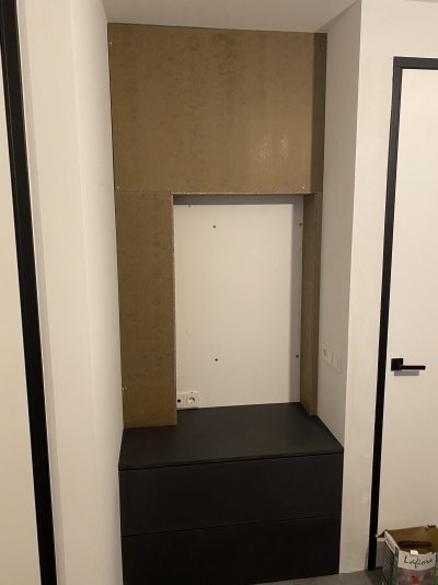

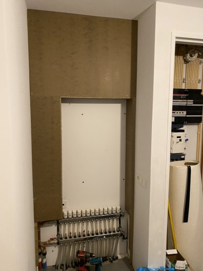

Zoals in mn andere topic beloofd ben ik na het afmaken van de gangkast begonnen met een matching garderobe er tegenover.

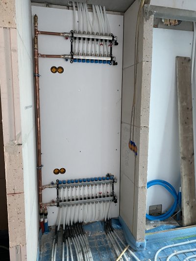

Uitdaging was, dat op de plek van de beoogde garderobe voor 2 verdiepingen de verdelers van de vloerverwarming zitten samen met de regelunit voor de Evo home.
Deze foto was nog genomen tijdens de ruwbouw maar geeft een redelijk beeld van de situatie zoals ie was.

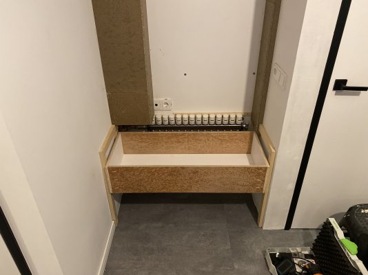

Dus maar vol goede moed begonnen na wat denk en meetwerk...

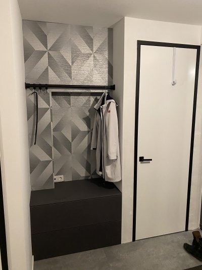

Erg tevreden met het eindresultaat, alleen nog even een kit randje rondom.

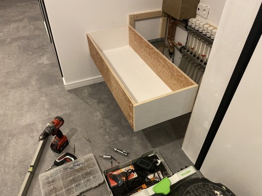

De lades zijn volledig en makkelijk uitneembaar waardoor een vrije ruimte ontstaat om eventueel aan de onderste verdeler te werken.

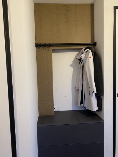

De boven aftimmering ook zodanig gemaakt zodat met 4 schroeven verstopt achter het behang de voorplaat er makkelijk vanaf kan om aan het bovenste deel te kunnen werken.

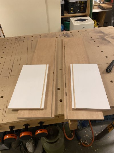

Dit keer gekozen om onderbouw geleiders te gebruiken. Had ik nog nooit gedaan en wilde dat eens proberen.
Is best goed bevallen eigenlijk.
En natuurlijk weer het 19mm Valchromat Dark-grey met 2 laagjes Osmo.
