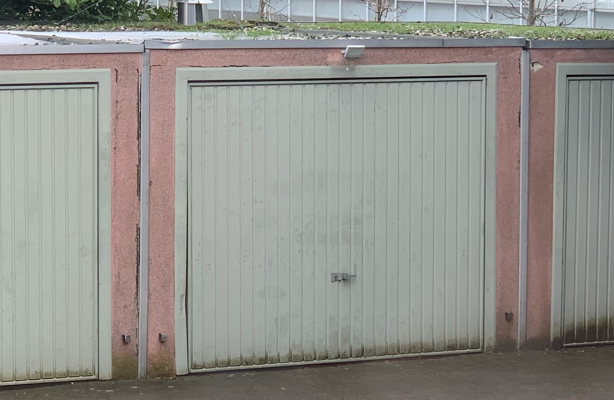

Beste forumleden, ik ben op zoek naar een oplossing voor de garage vochtigheid probleem.
Namelijk, het gaat om de blokmodule garage van beton, dus niet geïsoleerd, en is bijna niet te isoleren. Garage heeft 4 ventilatie roosters aan de achterkant, en metalen deur aan de voorkant.

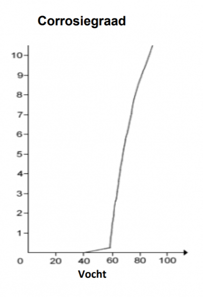

Hoe zou je hygrometer instellen, gezin dat in NL gemiddelde luchtvochtigheid tussen 80-85% is? Vandaag toevallig 92%. In meeste gevallen zou ventilator dan constant moeten draaien, denk ik.
En als we toch gaan focusen op verlagen van RV waarde in de werkplaats, dan denk ik dat het verwarmen en luchtontvochtigen onvorkombaar is.
"Corrosie is een proces dat optreedt als zuurstof, water, zuren en zouten
gemengd worden. De temperatuur moet hoger zijn dan 0°C. Als de
relatieve luchtvochtigheid lager dan 40% is treedt er vrijwel geen corrosie
op. Bij 40-60% neemt het risico op corrosie proportioneel toe en boven
60% (relatieve luchtvochtigheid) kan aanzienlijke corrosie verwacht
worden."

Ja, betonnen, ouderwets pre-fab module. Zie je afbeelding.

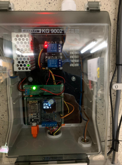

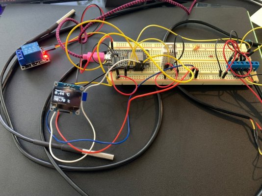

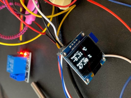

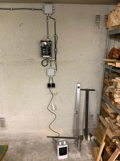

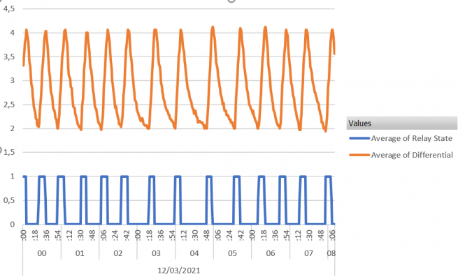

Even een update:
Het project of het wel deel ervan is klaar. Sinds gisteren draai ik systeem die meet temperatuur buiten en binnen, en gebaseerd op het differentieel schakel het systeem de verwarming door middel van relais.
Dit heeft mij wat tijd gekost bjv. uitbreiden van mijn WiFi met een outdoor acces point, extender in garage (farad kooi), uitzoeken, bekabelen, prototypen, bouwen etc.
Het systeem stuurt de data in de cloud ook zodat ik verschillende parameters ook online kan bekijken.
Kachel is simpele keramische verwarmer van 1.8KW en gemiddeld staat die aan 240 minuten per dag, wat qua kosten komt op 4h*1.8KW= 7.2KWh * cca 0.22€ = 1.58€/d.
Op het gegeven moment, dit is enige oplossing die volledig geautomatiseerd werkt zonder dat ik fysiek in de werkplaats ben. Op lang termijn zou ik toch beginnen met het isoleren, ten minste van de meest kritische delen van de garage. Om te beginnen bjv. met metalen deur.
Graag lees ik jullie ervaringen met het isoleren van jullie werkplaatsen.
Foto's volgen nog.

Beste Menno,
Ik heb het systeem helemaal zelf ontworpen, gebaseerd op wat ik eigenlijk wil. Sommige onderdelen had ik zelf al liggen, maar grote deel heb ik via amazon gekocht. De code heb ik gemaakt zo dat die, leest warde van twee temp sensoren, binnen en buiten, en nog van additionele sensor die ook temperatuur toont en als plus punt luchtvochtigheid.
De controle is gebaseerd op vergelijkings model van de eerste twee sensoren, en werkt op het principe als het verschil tussen buitenste en binnenste temperaturen kleiner is dan 2 graden, gaat de relais met de kachel aan, vervolgens als het verschil groter is dan 4 graden, gaat de relais met de kachel uit.
Dat is de basis.
Vervolgens voor de "nerds" onder ons, het systeem gaat de lezingen van alle sensoren op de thingspeak web site publiceren, iedere 30 seconden volgens mij. Dat is leuk om statistieken te volgen.
Er is nog een relais, die ik via een Blynk applicatie kan sturen, daarmee kan je nog een stekker aan/uit bedienen, dit is niet nodig, maar waarom niet als het kan :)
P.S. het hart/brein van de systeem is in mijn geval NodeMCU ESP8266, maar voor dit kan je best wel Arduino of ESP32 gebruiken. NodeMCU had ik al liggen.
Dit is dus concept, en die moet zich bewijzen, je kan altijd sterkere en andere componenten gebruiken, bjv relais mocht je wat krachtiger kachel willen aansluiten. Mijn relais zijn tot 10A, vandaar kachel van maar 1.8Kw. Will je sterkere kachel aansluiten, dan zou je zo en zo andere relais moeten gebruiken.
Bij interesse kan ik evt shopping lijst hier of per pb sturen van alle onderdelen die in mijn systeem geïnstalleerd zijn.
