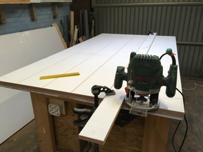

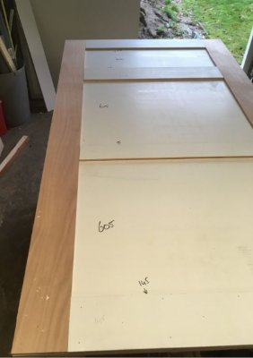

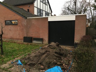

Houten garagedeur
Afgelopen weekend de stalen garagedeur van mijn werkplaats vervangen door openslaande deuren.
Het kozijnhout bij de houthandel gehaald en het plaatmateriaal voor de deuren meegenomen.
Op vrijdag heeft m'n vader het kozijn gemaakt. Toen ik thuis kwam uit m'n werk zat deze dus al in elkaar.
Op zaterdag hebben we de deuren gemaakt. Deze zijn gemaakt van 18+12+12 ocume multiplex. Bovenin hebben we een ruimte vrijgelaten waar op termijn nog een keer glas in geplaatst kan worden. Daarna de deur verdeeld in 6 vakken met behulp van een puntfreesje .
Op zondag hebben we het nieuwe kozijn geplaatst en de deuren afgehangen.
Ik heb geen hang-en sluitwerk op de deur gemaakt omdat ik de deur nooit van buitenaf open wil maken. Het is een garage die ik alleen als werkplaats gebruik en de loopdeur zit aan de andere kant (de tuin-kant).
De hardhouten lat staat nog in de grondverf, die monteer ik vandaag of morgen. Verder maak ik in de komende dagen nog een weldorpel zodat het water dat van de deur loopt niet op het kozijn loopt. Standaard weldorpels vind ik echter te diep, dus is maak zelf eentje van 25 mm hardhout.
In het voorjaar kan ik hem helemaal aflakken in de juiste kleur.
Al met al een leuke klus en een goede stap richting een comfortabele werkplaats.
Tijdsinvestering bedraagt richting 20 uur (met 2 personen, verdeeld over het hele weekend):
Kozijn maken: 2,5 uur (1 persoon)
Deuren maken: 5 uur (2,5 uur x 2 personen)
Deuren frezen: 1 uur
Oud kozijn verwijderen en nieuw kozijn plaatsen: 4 uur (2 uur x 2 personen)
Deuren afhangen, afstellen, afwerken: 4 uur (2 uur x 2 personen)
Resterend: Weldorpel maken, monteren incl. afwerklat: 2 uur

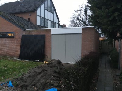

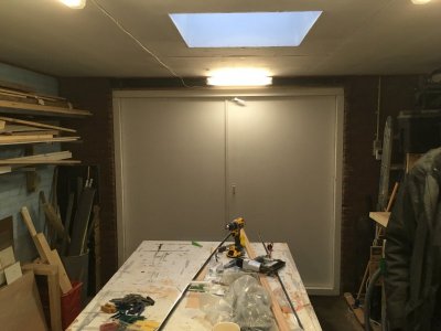

Fraaie deur... maar ik mis toch wel wat beveiliging tegen inbraak.
Op de deur zitten 4 axa raamboompjes (staat er 1 op de foto). Vanaf de buitenkant kun je hem niet open maken, want er zit geen klink oid op. Als je hem open wilt maken moet je de complete deur er uit breken. Ik denk dat deze deur beter tegen inbraak beveiligd is dan een gemiddelde garagedeur:). Welke beveiliging zou je nog meer willen overwegen GH1?

Buitenkant is 18 mm, dan een frame van 12 mm en dan een binnenplaat van 12 mm.
Tussenruimte is een laag stilstaande lucht. De meeste hardhouten deuren hebben ook geen aparte isolatie, dus er zit verder geen isolatiemateriaal tussen
Omdat ik watervast verlijmd multiplex heb gebruikt in meerdere lagen verwacht ik geen problemen en kromtrekken. Daarbij zitten boven- en onderkant vast met raambomen.

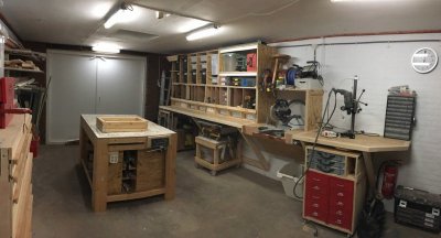

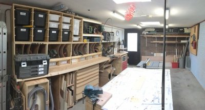

Ik heb al een tijdje niet meer gepost, maar uiteraard wel gewerkt.
Inmiddels heb ik een vakkenkast gemaakt voor mijn elektrisch gereedschap. Vakkenkast is gemaakt van Underlayment, volgens het idee van de Paulk ART. Persoonlijk vind ik dit erg handig; gereedschap is direct te pakken en je duwt eventuele kabels en accessoires simpelweg in het vak.
Rond de afkortzaag heb ik een kap gemaakt, het zaagsel blijft zelfs zonder afzuiging redelijk goed binnen de opvangbak. Door de trechter onderin valt het zaagsel in de afvalbak. Rechtsonder zit een aansluiting voor de stofzuiger. De kap ga ik nog verder verbeteren door hem verder dicht te maken.
Bovenop de vakkenkast heb ik een kast gemaakt voor Ikea Trofast-bakken. Dit is in mijn optiek de snelste, makkelijkste en flexibelste oplossing.
Rechts komt nog een kast waarin ik mijn boortjes kan opbergen, met bovenop ruimte voor mijn accuboren. Helemaal rechts komt een ladekast voor schroeven en ijzerwaren.
Hieronder een (panorama-)foto.

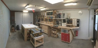

Hierbij weer een (panorama-)foto van de indeling van de garage. Ik heb inmiddels een heel stuk meer (werk)ruimte.
Voorlopig ben ik even uitgeklust aan de garage.
Dit jaar komt er een nieuw dak met isolatie op (dat laat ik doen) en dan isoleer ik de muren van binnenuit.
Verder wil ik het meubel nog een keer een egale kleur schilderen/spuiten

Mooi werk , maar isoleren nu je alles klaar hebt ?
Zie wel wat ideeen voor mijn nog te bouwen werkplaats
De muur waar alles tegenaan gebouwd is, is de muur die tegen het huis aan staat. Die hoeft dus niet geisoleerd te worden. Het houtrek aan de wand hing er al. die moet ik dus even weg halen als ik de nieuwe isolatie ga aanbrengen. Alle overige wanden zijn nog vrij en het dak wordt van bovenaf geisoleerd.

Ziet er goed uit! Handig ook zo'n werkbank in het midden. Kan je er langs alle kanten bij.
Dank. Als je de ruimte hebt is een werkbank in het midden ideaal. je hebt in feite meerdere werkplekken en je kunt veel opbergen onder de werkbank.
Enig nadeel: Bij een werkbank tegen de muur is de vrije ruimte in het midden ongeveer 2 meter, nu heb ik 2 stukjes van 80 cm + 120 cm. Als ik de zaagtafel aan de kant rij heb ik een vrij stuk van ongeveer 260x300cm. Dat is voor mij ruim voldoende.

Ik merk al direct een groot voordeel; omdat alles nu af is (en een eigen plek heeft) ben ik veel meer geneigd om de garage netjes op te ruimen en gereedschap direct terug te leggen.

Heb je toevallig ook overwogen om deze werkbank rijdbaar te maken en zo ja, wat was de overweging om dat niet te doen?
Reden van vragen is dat ik in overweging ben om mijn klusruimte opnieuw in te richten. Ik heb nu aan 1 kant een vaste werkbank (die ligt altijd vol met zooi) en aan de andere kant een vaste opstelling voor een afkortzaag en nog wat kasten, maar heb daardoor geen vaste plek voor een zaag-/freestafel hetgeen ik wel graag zou willen.
Ik ben in overweging om de werkplekken langs beide zijkanten te verwijderen (misschien 1 vaste wwerkbank maar dan slechts een 40-50cm diep) en te vervangen voor een verplaatsbare werkbank in het midden met een vaste opstelling voor een zaagtafel, freestafel (bovenfrees vast ingebouwd), afkortzaag en misschien nog 1-2 'fliptop' machines.

Ik zou de raamboompjes van je deur vervangen voor degelijke sloten.
Deze trek je van buitenaf zo open met een koevoet
