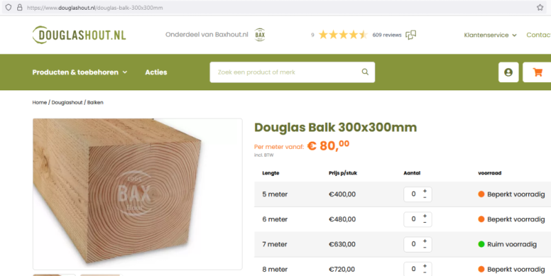

de kost is reeds een reden om ze niet te plaatsen
ze bestaan wel in die lengte
verwacht dat je een kraan of vorkheftruk nodig hebt om ze te plaatsen
