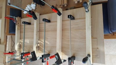

Ziet er netjes uit, ben benieuwd naar het eindresultaat.
Mag ik vragen welke klemmen je gebruikt, merk en waar je die kan halen?
Deze zijn het
http://www.rutlands.co.uk/sp+woodwo...el-clamps-parallel-jaw-clamps-dakota+m_dkbc31
Je mag wel niet dezelfde kwaliteit verwachten als de Bessey Corpus lijmtangen

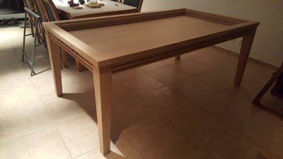

De kortere regels tussen de poten worden verbonden dmv dominos en verlijmd.
Bekijk bijlage 72438

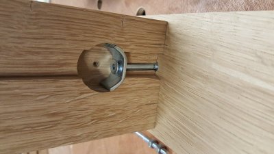

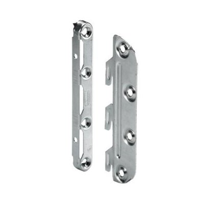

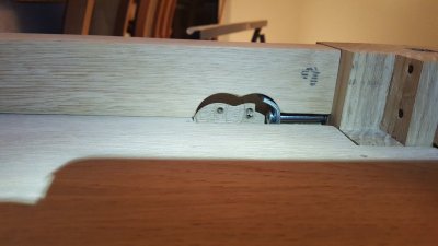

De langere regels worden echter niet verlijmd omdat de tafel anders niet op locatie kan gebracht worden. Er zijn wel domino's voorzien om de regels te positioneren en voorlopig ben ik nog niet zeker hoe ze ter plaatse te bevestigen.
Hopelijk hebben jullie ideeen? Momenteel had ik er aan gedacht om pocket screws te gebruiken aan de achterkant van de regels (de binnekant van de tafel dus) om deze zo vast te schroeven in de poten. Wat denken jullie daar van?
Bekijk bijlage 72439
tuoh
Zet de lange regels vast met een stel bedschroeven met zeskantkop. Of, als je ze nog vind, gebruik bedvijzen met een bolkop. Voor beide types frees je aan de binnenkant een groef leg er de vijs in en lijm er dan een stopstuk op. Zo zit de schroef netjes opgesloten in de regel, in de poot komt een insert met binnendraad te zitten. Eén schroef per verbinding is voldoende, deze in combinatie met de twee domino's per verbinding geeft een stevig geheel en laat snel op- en afbouwen toe.
Bedankt voor de tips! Zal ik eens mee experimenteren

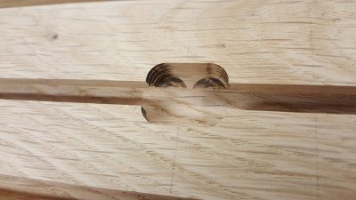

Ondertussen ben ik bezig met een hele hoop schuurwerk. Deze namiddag heb ik nogal veel gevloekt.
Misschien hebben jullie tips waardoor ik in het vervolg veel minder zou vloeken ;)

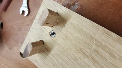

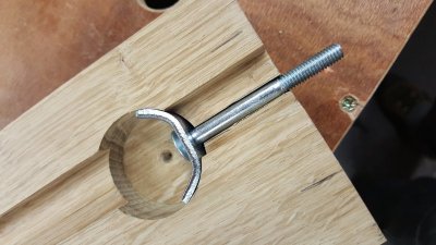

Bij de accessoire rail zijn er gaten voorzien waar de t-bout in kan om dan opzij te schuiven. Maar zoals je kan zien zijn de randen nogal zwart van het freeswerk en ook de bodem van de gaten.

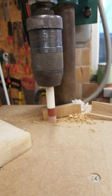

Hoe zouden jullie dit schuren? Ik ben al wat creatief geweest met de kolomboor zoals je hieronder kan zien. Voor de randen is dit haalbaar al duurt het wel heeeeel lang en is er het risico dat de gaten vervormen.
Voor de bodem van het gat heb ik momenteel nog geen oplossing gevonden.
Hoe zouden jullie dit aanpakken?
Bedankt voor de tip, dit heb ik vandaag uitgeprobeerd. Supersterk, ideaal voor wat ik nodig heb.

Over het "zwart" waar je gefreesd hebt: volgens mij heb je een frees zonder ondersnijder gebruikt en is de bodem van het gat daarom zwart geworden.

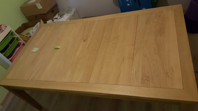

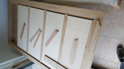

Ondertussen zijn we al een stuk verder. Het meeste is geschuurd en klaar voor afwerking. Het einde is in zicht :)
De lange regels zijn verwijderbaar zoals gepland, nogmaals bedankt voor de tip.

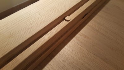

De pinnen die gebruikt kunnen worden om van onderaan de ingelegde panelen omhoog te duwen zijn ook gemaakt en geplaatst. Enkel de diepte moet nog geregeld worden
Nu ben ik bezig met het verlijmen van de panelen.

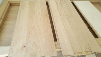

Dit weekend ook de dikke fineer gezaagd en op dikte gebracht

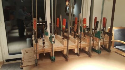

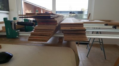

Van de dikfineer heb ik grotere "vellen" gelijmd
Daarna zijn deze verlijmd op de boven en onderkant van de panelen
En ondertussen zijn de panelen passend gemaakt

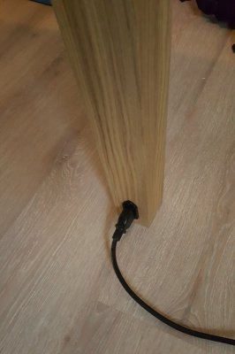

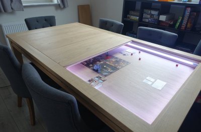

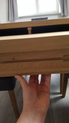

In de binnenrand van de tafel worden ook ledstrips gemonteerd, dus moet er hiervoor natuurlijk stroom voorzien worden
In 1 van de poten had ik hiervoor reeds ruimte voorzien en heb ik een C13 stekker voorzien

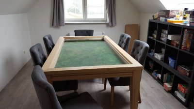

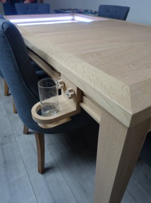

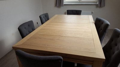

En de tafel is klaar en afgeleverd bij een tevreden klant :)
Ondertussen ook al een voorbeeldje van een accessoire gemaakt om aan de tafel te bevestigen.
