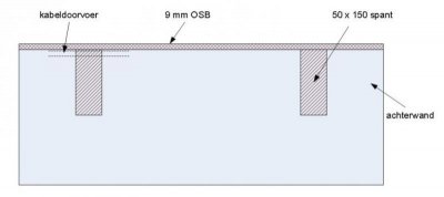

Ik wil t.b.v. een elektriciteitskabel gaatje van 8 mm "boren" door de spanten, zo dicht mogelijk tegen de achterwand en tegen het dakbeschot van mijn overkapping.
Dit lukt natuurlijk niet vanwege de dikte van de boorkop. Het dakbeschot is best dun, vanuit beide zijden schuin omhoog boren lijkt me geen oplossing.
Zijn er andere oplossingen dan gewoon boren?

Dicht tegen de achterwand wordt moeilijk volgens mij.
Mijn Dremel heeft in ieder geval niet de kracht om door een 50 mm dakspant te boren, misschien de zware uitvoering wel?
Ik denk dat je met een gewone handboor het dichtst bij de wand komt omdat die een klein boorkopje heeft.
Wat ook vlakbij je wand komt is een houtbout van 8 maal 60 en met een steek-of pijpsleutel erin draaien en er weer uit.

Lange speedboot 40cm en vanaf 2 kanten net schuin omhoog, met gevoel voor richting. Jarenlang kabeltjes geboord door huizen ;)
Btw koop evt meerdere speedboren ivm raken muur

afhakelijk van de dikte van de kabel, zeker met een speedboor die net 2 mm dikker is dan de kabel van beide kanten boren, als je de ruimte hebt met een speedboor verlengstuk maar boorlengte+ speedboor zal dicht bij de afstand tussen de balken komen

Meet een lange 10 mm boor en van twee kanten, iets schuin.
Je moet voor eth doorvoeren toch meer dan de dikte vande kabel hebben.

Weet wel dat je balken die een dragende functie hebben enorm verzwakt als je aan de uiterste kanten gaat boren. Aan de ene kant heb je een trekspanning en aan de andere kant een drukspanning. Je hebt geen spanning in het midden van de balk. Je verzwakt de balk met de dikte van het te boren gat.
Maar misschien is dit je bekend, of is het geen probleem. Dakspanten moeten wel een druklast op zich nemen (dakbedekking, sneeuwdek en ook winddruk)
Een gaatje van 8 mm zal m.i. het verschil niet maken.

Nou ik heb als timmerman meegemaakt dat een elektricien aan de onderzijde van de balk een gat boorde van 16 mm, voor zijn electrabuis, maar de gehele balk moest er van de constructeur toen uit. Alleen in het midden van een balk zijn de trek en/of drukkrachten nul. Hoe verder je naar buiten gaat hoe groter de uiterste vezelspanning wordt. Hoe belangrijker het wordt dat de balk daar niet beschadigd is.
Maar ik kan jouw constructieve situatie niet inschatten. Misschien wordt de balk niet belast
