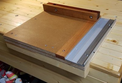

Futselplankje in elkaar gefabriekt....
beetje kaal...
Ah, da's beter......

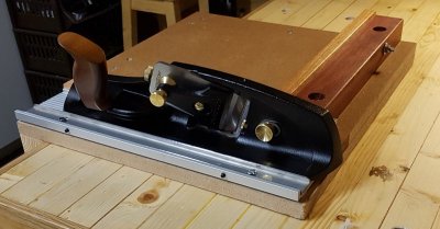

Ik kreeg last van mijn schouder als ik mijn oude plankje met de #4 of #5 gebruikte. Te vaak een klap als de beitel tegen het hout kwam, en 40 jaar muizen-schuiven heeft mijn schoudergewrichten daar gevoelig voor gemaakt. Bovendien, gemakkelijk om vast te houden waren deze schaven ook al niet.
Al een hele tijd naar deze Veritas futselschaaf gekeken, en nu is het er toch maar van gekomen. En het schaaft echt stukken beter!

Computer-muizen. De micro-bewegingen zijn uiteindelijk funest, voor zowel je spieren (RSI) alsook je gewrichten. Ik heb er meer leren omgaan, maar als ik klappen in het schoudergewricht krijg dan heb ik daar soms dagen last van. En ook mijn handen zijn gevoelig geworden door het muizen, en het vasthouden van een gewone schaaf gaat bij mij niet lekker.
Het is het duurste stuk gereedschap dat ik nu heb, maar, maar aangezien de futselplank ideaal is om de einden van plankjes mooi haaks te krijgen, vond ik het een investering die ik wel mocht doen.

Een futselplank is een geweldig hulpmiddel in combinatie met een goede schaaf, je kunt er zeer nauwkeurig mee werken. Je futselplank is nog geen hogeschool meubelmakerswerk, maar zal ongetwijfeld goed werken en je hebt een prachtige schaaf gekocht.

Alleen dat alu profieltje...
Je hebt gelijk. Maar om zoiets als onderstaand te maken kost meer tijd, moet ik het juiste hout vinden, en mijn vaardigheden nog wat scherpen.
En ik was daarvoor nu even te ongeduldig, dus...

Een beetje een vreemde opmerking in mijn optiek..... voor een futselplank zoek je onderdelen die zo stabiel en nauwkeurig mogelijk zijn. Dan is, zeker in combinatie met deze schaaf, dit alu profiel met een eenvoudig verstelbare geleiderail zo’n beetje het meest ideale wat je kan gebruiken. Past altijd perfect en blijft vlak en haaks.
Leuk als meubelstuk maar als gereedschap is massief hout meestal niet gelijk de beste keuze. Of gaan we voor het uiterlijk ook het aan/afvoerblad van een vlakbank maar van hout maken?
Nog een prettige aanvulling op de rail is trouwens het (ook weer alu) profiel dat Veritas verkoopt als “sanding plate”. Perfect om echt vlak, zonder risico op afronden, mee te schuren. En ook voor dingen als vlakke snijranden bij fineer te gebruiken. Maakt je futselplank nog veelzijdiger.
Sorry hoor, het is mijn mening maar.
Maak dan een geheel alu futselplankje en wat die vlakbank er mee te maken heeft? :)
Er zijn ook houten (blok) schaven hoor en die hebben ook zo hun voordelen.

Voor het eerste gebruik heb ik gekozen voor MDF als ondergrond (goedkoop, stabiel, en vlak), en dus die aluminium geleiderail. Daarmee komt de werking van het geheel het beste tot zijn recht.
Maar het oog wil ook wat, dus wat let me om er eentje van een mooie houtsoort er bij te maken? Ik wil er nog eentje die een stuklanger is, voor langs-schaven, en die zal ik toch zelf moeten maken want zo'n lang profile is er niet.

Er is ook een 61cm profiel van Veritas voor de langere futselplank..... veel langer heeft in mijn optiek weinig zin omdat je zelf die afstand niet fatsoenlijk in 1 beweging met een futselplank meer kan maken.
Ja, de kennis van Derek Cohen is groot, hij krijgt van Veritas ook veel dingen in de prototype fase. Het beste aan zijn artikelen is de onderbouwing, vaak door landurig gebruik. Maar zo’n fraaie futselplank is vooral bedoeld als statement in de tijdschriften. Praktisch is het niet echt de beste of logische keuze. Er is een reden dat de shooting boards van bijvoorbeeld Tico Voigt en van anderen die echt worden gebruikt van MDF of Multiplex zijn. Zeker in de basis.
Bij jouw futselplank zie ik trouwens het nut van het hout tussen het MDF en de rails niet. De rails kan gewoon rechtstreeks tegen het MDF. Nu creeer je een extra oppervlak met het risico dat je werkstuk nog niet helemaal vlak ligt.

Volgens mij komt het allemaal niet zo precies als je met de hand hout bewerkt. De speling van de verschillende materialen zullen het eindproduct (een kast of tafel oid) niet erg beïnvloeden.
En hoe zo'n futselplank er uit ziet, is vooral een kwestie van smaak. De een gooit iets van vurenhout in elkaar (Paul Sellers) en de ander maakt er een prachtig geavanceerd stuk gereedschap van.
Ik vind het er in ieder geval mooi uitzien. Zeker met die prachtige schaaf!
