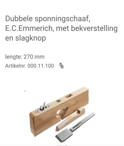

Hallo, de schaaf in de afbeelding wordt een dubbele sponningschaaf met bekverstelling en slagknop.
Er is een mogelijkheid om de ruimte bij de beitel groter te maken, waarvoor gebruik je dat?

Heel veel goede (stalen) schaven hebben een verstelbare bekopening. Wil je grof schaven dan de bek verder open, kan er een grotere spaan door. Voor fijn schaven de bek nagenoeg dicht. Je moet ook de beitel op elke stand goed instellen. Een slagknop gebruik je om de beitel los of ietsje dieper te stellen. De twee kopse kanten van de schaaf

in aanvulling op Wim's bijdrage: Je maakt de schaafmond met name klein als je fijn wil schaven en geen uitbraak wil van je hout. Bij grof schaven zou een fijne schaafmond te snel verstoppen. Ik merk dat met name mijn combinatieschaaf daar nog wel eens last van heeft.

Je wil nooit uitbraak maar toch gebeurd het soms. Wil je dit voorkomen dan moet je de beitelhoek gaan aanpassen. Dat kan bij sommige schaven door er een andere kikker op te zetten en bij low angle schaven kan je er een hogere hoek aan slijpen. Volgens mij gaat dit bij deze schaaf niet. De optie om ook de vlakke kant van de beitel te voorzien van een vouw geniet niet mijn voorkeur.

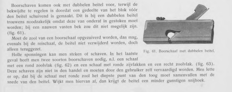

Deze passage staat nog in "werktuigen en gereedschap voor de houbewerking" van A. Rauwerda.
Bekijk bijlage 139941
~Jobtiel
Het blijft toch verwarrend voor mij mbt de namen sponning- en boorschaaf. Hier wordt deze schaaf boorschaaf genoemd en op internet staat sponningschaaf, zie bijlage.
Ja verwarrend maar dat is met heel veel termen ik zal je enkele voorbeelden geven
Weet je het verschil tussen een rolslot en een tonrolslot De eerste daar hangt een deur aan de tweede is voor een deur.
Grondschaaf heet ook wel horletoet
Inbussleutel of binnenzeskantsleutel
En zo kan ik nog wel even door gaan
Komt overal voor tuimelaar is een dolfijn duif en onderdeel van een slot
Zo heeft elke vakrichting wel zijn eigen termen en dat het verwarrend is zeker weten.
