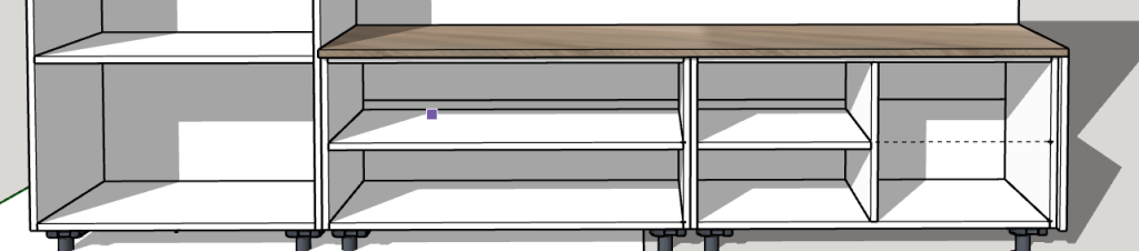

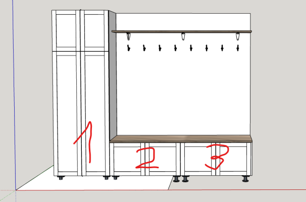

Hoi allemaal,
In mijn volgende werk wil de klant fronten met sier/lambrisering hebben. (zie foto onderaan) Ik loop tegen aan de uitdaging welke diktes te gebruiken.
Normaal maak ik de fronten van 18 mm mdf, geschilderd. Daar zullen dan nog latjes op geplakt worden van 12-15 mm kanten gefreesd om een bepaald profiel te krijgen. De totale dikte wordt dan te veel (30-35 mm) om de deuren tegen elkaar te kunnen draaien.
De meest gangbare opdek scharnieren zijn tot 25 mm.
Hoe maken jullie zo'n deur? 10mm mdf als deurplaat gebruiken misschien met 12-15 mm sierlijst daarop?
Ik ben beniuwd naar jullie ervaring.
Zijwanden zijn dubbel bij de fronten die tegen elkaar draaien.

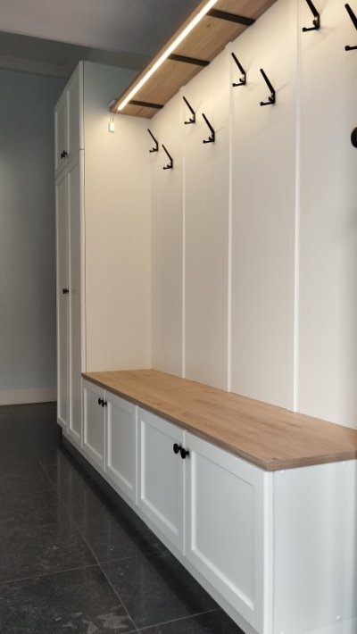

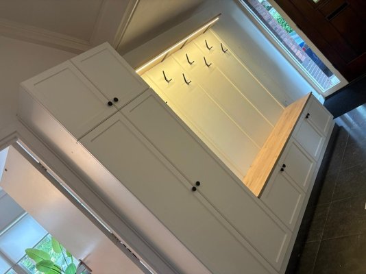

I'm
netjes !
wat waren de grootste uitdagingen & hoe heb je die overkomen ?
Grootste uitdaging was om de fronten met een bepaalde sierlijst te maken, zonder freestafel of proper zaagtafel. (tijdelijk geen werkplaats)
Dus alles eigelijk handgefreesd, gezaagd, lijmen+tacken, en afgelakt. De wijze dat @jorisvh ook beschrijvt.
Leerpunt fronten maken duurde 2x zo lang dan ingeschat.
Maar ben zeer tevreden met het eindresultaat. En de klant ook!
