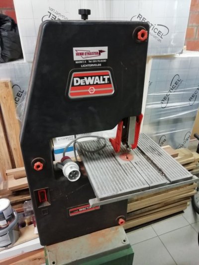

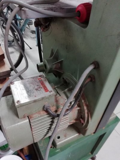

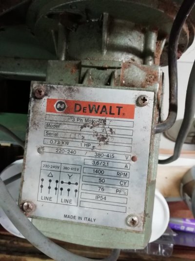

Ik ben mogelijk wel geïnteresseerd. Ik heb een lintzaag geërfd van mijn grootvader, maar heb thuis geen drijfkracht. Dit is het beestje:
Aanvankelijk had ik het plan om de motor gewoon te vervangen door een exemplaar op 230V, maar heb me laten vertellen dat dit niet simpel is doordat de motor eraan vasthangt en dus niet via aandrijfriem werkt. Zou dergelijke omvormer voor mij ook soelaas bieden denk je? Zelf ken ik er ook helemaal niets van. De lintzaag staat nu op 3-fase 220V en werkt prima (getest bij iemand). Ik zeg er voor de volledigheid nog bij dat ik in België woon. Misschien is dit wel belangrijke info indien er verschillen zijn met Nederland.

Aan de specs van je motor te zien zou deze regelaar ook geschikt zijn. Echter had ik dus wel problemen met de aardlek en die zou voor jou mogelijk ook een probleem zijn (vervangen voor een type B zou moeten voldoen heb ik mij laten vertellen).
Wat er in Belgie anders is wat betreft stroom en in hoeverre dat wat uitmaakt durf ik niet te zeggen.

Wat de motor van de De walt betreft, ik denk dat hij ook op 220 kan.

Je boet niet in op vermogen, de freq. Regelaar geeft 3x 230, dus motor in driehoek op regelaar aansluiten. (controleren of hij nu niet in ster staat)
